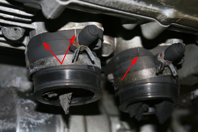

 Sujet du message: Pipes d'admission craquelées

Soyez sympa, dites moi que je n'ai pas besoin de les changer :cry:

les craquelures extérieurs ne sont pas bien grave , c'est surtout en interne qui faut vérifié , si il n'y a pas de craquelure interne alors "roule ma poule" et laisse les ainsi :wink:

tu peux les boucher au silicone,sinon,mais si tu as pas de problémes de carburation c'est que c'est superficiel

Sujet déjà évoqué ICI :wink:
Si tu optes pour le remplacement des pipes, attention aux tarifs en concession ! :?
