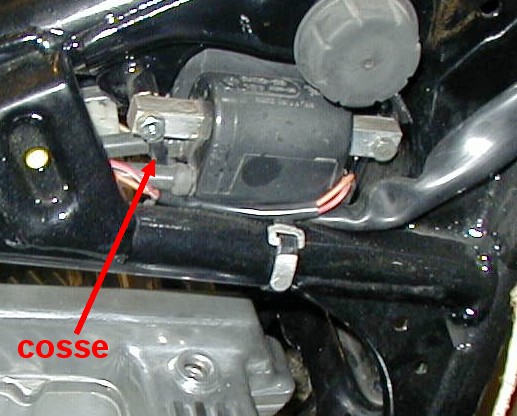

Bon je reviens à la charge (de batterie, pfffff mdr) mais ou qu'il est ce p0#§ de fil au niveau des bobines d'allumage ?

MessagePosté: 25 Juil 2010, 17:51
Le fil de masse (noir) sort du faisceau exactement à l'endroit où il se divise en deux pour aller vers l'avant de la moto (un "toron" de chaque côté de la colonne de direction).
Il y a une cosse à oeil qui se fixe sur une des vis de fixation des bobines (ØM6).
