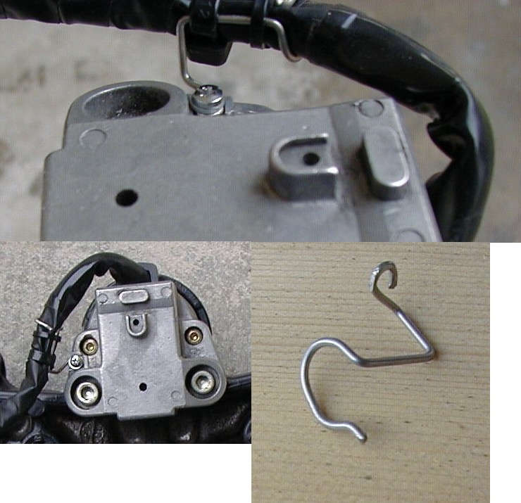

Autre méthode pour fixer le toron (fil en inox) :wink:.
Çà, j'aime, c'est du travail abouti, maniaque et mieux que l'origine.
Les amateurs de la vis BTR inox toute belle malgré qu'elle soir caché sous la selle ou le réservoir apprécierons !
Juste le collier plastique n'est pas totalement satisfaisant, non ?
Mais là, je pinaille.
MessagePosté: 23 Juil 2010, 06:46
As-tu une suggestion pour le remplacer ?
(on dit toujours qu'il y en a + dans 2 têtes que dans une :wink: )
hum, ça sent la mise en fabrication en série pour les copains ça ... :roll:
:lol: :lol: :lol:
