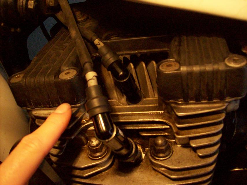

MessagePosté: 30 Juin 2010, 10:22
Messages: 765
alors, je suis en trein de commander un nouveau joint de cache culbuto...
dès que je le reçoit je te contacte BP ! car je ferais bien la route pour venir te voir faire ça à ton atelier !!
je met deux tof pour mieux voir les deux visses qui ne sert plus et qui laissent passer l'huile....
