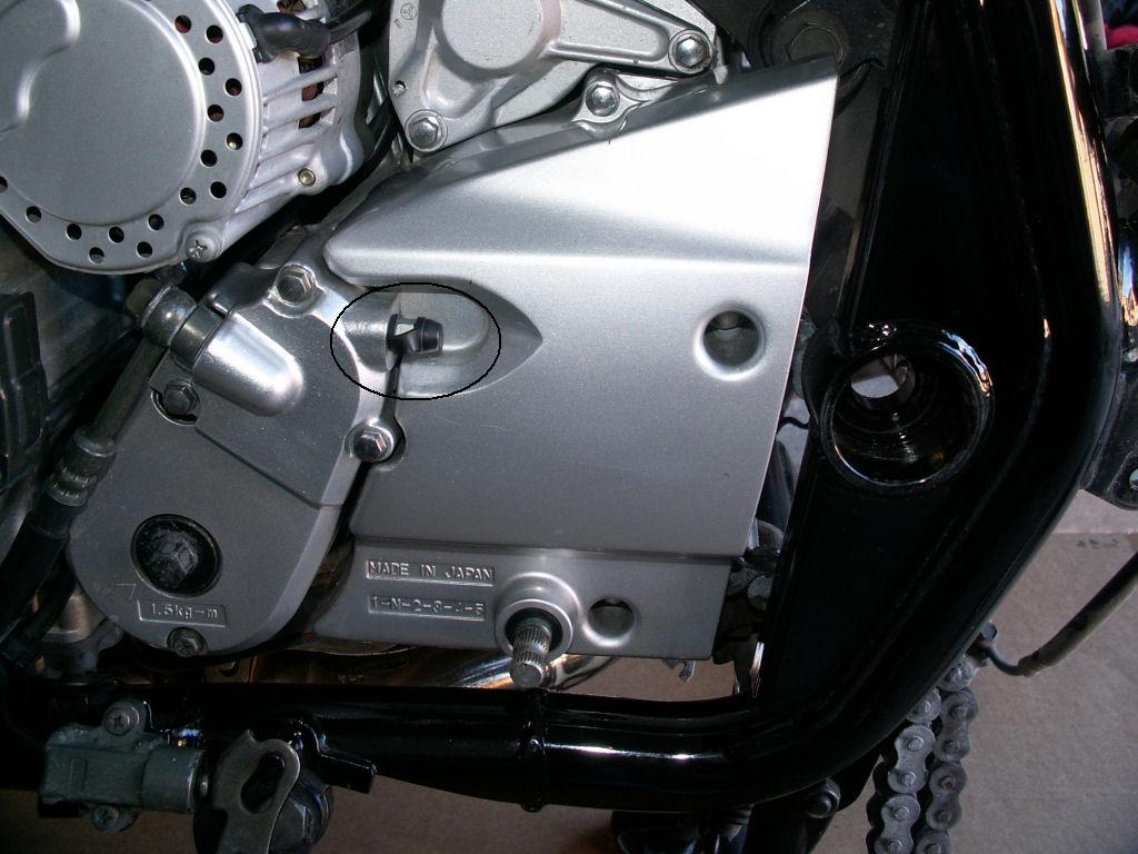

c'est pas des vis allen, mais des boulons...et t'as pas besoin d'enlever le sélecteur (ça c'est pour le Pignon de sortie de boite)
la vis de purge est entourée.
si c'est ton récepteur qui fuit , tu devrais en enlevant le couvercle du psb , voir une trace de coulure qui ternit la peinture, derrière sur le moteur. pendant que tu y es, nettoie le ce carter, c'est un vrai ramasse merde!
