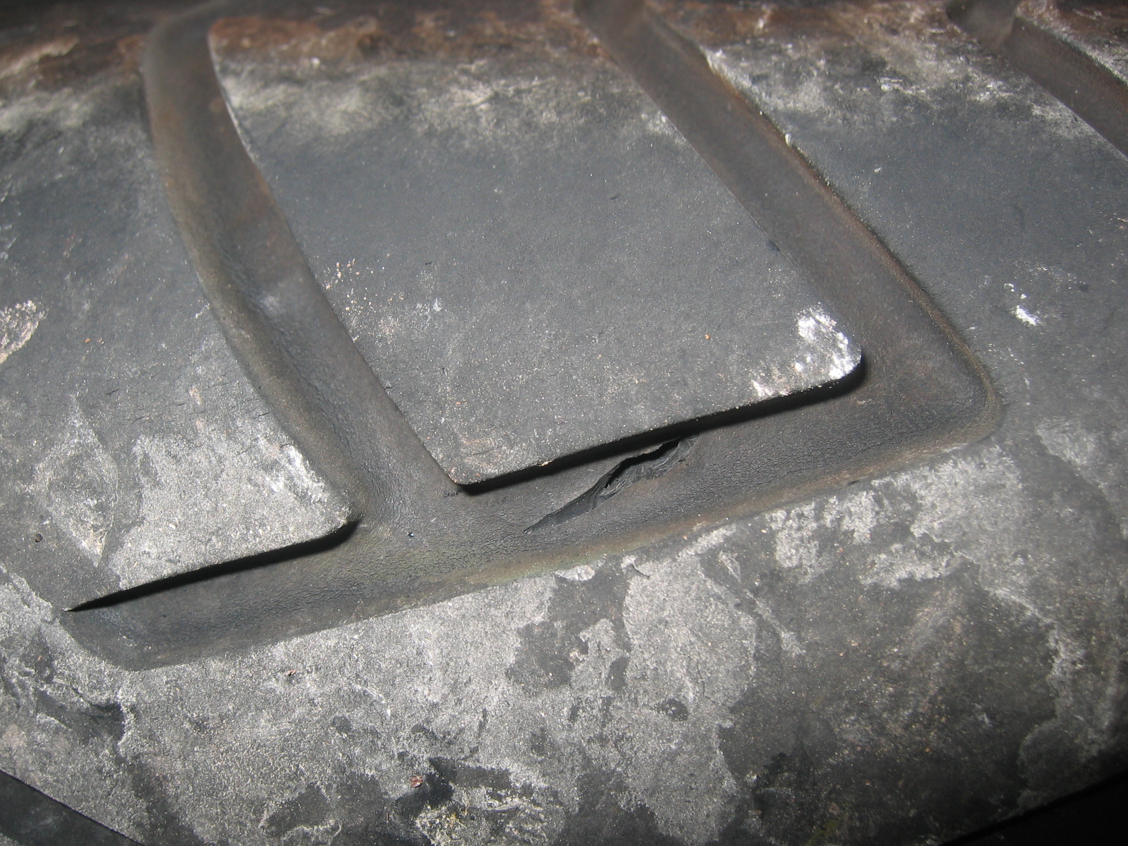

Tout est dans le titre! :evil:
En résumer: 8)
je veux prendre la sorcière, putain je deviens vieux je n'arrive plus à la pousser me dis je! :roll:
Et m.... pneu arrière à moitié dégonflé! :evil:
Un coup de gonfleur plus tard rejuron j'entend le chuintement sympathique m'indiquant que j'ai le plaisir et la joie d'avoir crevé! :cry:
Vaut mieux chez soi que sur la route, et de plus je n'ai pas roulé avec le pneu à plat! :)
Je trouve le trou très petit et net, kit de réparation, (mèche) coup de gonfleur et ca tien! :D ouf
Jusque là ok

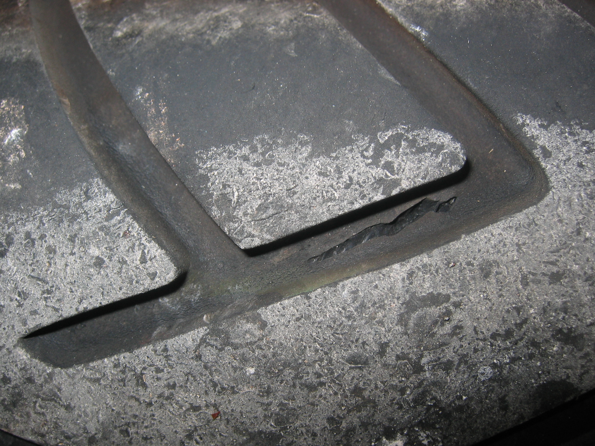

Mais comme je suis un garçon qui prend soin du matos je vérifie la bande de roulement complètement et là horreur! :shock: :evil:
Des sortes de déchirures de plus de deux cm de long et très profonde! :shock: :? plus des petites et toujours dans les rainures!
La fuite était sur un "galet"
J'ai besoin de votre avis ce sont des bt45 fabriqué 4908 monté courant de l'automneImageImage
Toutes du même côté du pneu
Putain ca fait peur surtout quand je pense à certain trajet :sm11:
MessagePosté: 01 Juin 2010, 16:44
J'ai vu un probleme dans ce genre y a pas longtemps chez mon pote vendeur de pneu
Les pneus ont ete demonté et envoyé en expertise
en attente de resultat
combien on t'il de km
MessagePosté: 01 Juin 2010, 16:45
Messages: 3487
environ 5000kms
Messages: 3487
Bt 45 aussi?
MessagePosté: 01 Juin 2010, 17:08
bt mais pas 45c'etait pour des machines moderne et plus gros en dimension
pat
MessagePosté: 01 Juin 2010, 17:24
oua, fou les boules ton truc
j'ai monté des bt45 il n'y a pas longtemps
je regarde demain et te tiens au courant
MessagePosté: 01 Juin 2010, 21:23
Messages: 3487
J'ai envoyé un mail chez Bridg, j'attend la réponse.
MessagePosté: 01 Juin 2010, 22:45
Messages: 913
Localisation: Belgium
J’ai les même demain je vais contrôler cela fait peur ce truc !! :shock:
MessagePosté: 01 Juin 2010, 23:07
Ben ta photo me rappelle que j'avais les mêmes fissures sur celui que j'ai changé la veille du départ pour le concentre. (maisbon celui là avait 8000 bornes).
MessagePosté: 10 Juin 2010, 11:33
Messages: 297
Je remonte le poste car je viens d'apercevoir le même problème sur mon pneu avant.....Bridgestone.
Ils ont que 3000 kms..... Va falloir que je controle la pression plus souvent...... :cry:
tout ça pour dire y'a des nouvelles de l'expertise ?
Les coupains vous avez vérifé, alors ?

MessagePosté: 10 Juin 2010, 12:02
Messages: 3487
J'ai changé le pneu à mes frais! :evil: (remis du bt45)
Mais le marchand chez qui j'ai été le renvoi chez Bridgestone avec un rapport, il m'a dit qu'il a déjà eu le caset que la personne a été légètrement indemnisée, donc j'attend.
Je n'ai pas reçu de réponse à mon mail, j'ai fait un rappel.
Le marchand chez qui j'ai été, monte des pneus compétition aussi, il m'a montré des pirelli (avant) qui ont fait deux tours a Spa et son complétement fendu sur le côté! quand on pense que c'es pilotes montent à plus de 300 c'a fait encore plus peur!
Je n'ai pas eu l'occasion de rouler très vite pour vérifier le louvoiment
