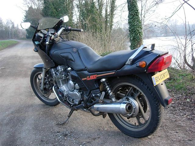

Oyien m'a envoyé des photos de sa nouvelle monture
Image   Image
et des entretoises magiques pour réhausser le guidon.
Nul doute que ça en intéresse plus d'un. Si l'un d'entre vous savait faire un truc comme ça, ça serait super pour les autres membres de la confrérie...
Image   Image

J'aimerai bien avoir une photos avec une vue d'ensemble.............si c'est pas trop demander :lol: :lol: :lol: :lol:

en regardant bien il me semble que la piece que vous voulez faire correspond a la piece qui est au dessus .en clair il y a 2fois la meme pieces.il suffit de trouver a la casse des entretoises et de les ajouter aux entretoises existantes. a voir

:shock: Hé ! mais ! c'est ma moto ! argh ! :?
haaaaa...non! c'est vrai....j'avais déjà oublié.....
Péto à raison ce sont les mêmes entretoises qui sont supperposées.
Par-contre ça tombe bien j'avais pas de photo de ma mob...enfin mon ex-mob....

les entretoises semblent etre des produits industriels. elles sont exactement identiques. Il y a en effet deux entrtoises superposées. Mais sur la moto originellement il n'y en a pas du tout. Alors je ne sais pas d'où ça vient. Patelic tu pourrait peut etre demander à l'ancien proprio comment il a fait... C'est un pote à toi si je me souviens bien.
Pour ce qui est du braquage, en effet je n'avait pas pensé à la gène des rétros. Ceux là sont pas mal. Au début, Patelic m'a dit qu'ils étaient implantés plus bas. Et un accident de bouteille de lockeed renversée sur la tete de fourche l'avait contraint à les changer de place. ça m'a surpris au départ car sur mon anciene pendant les maneuvres pied à terre, on prends l'habitude de tourner le guidon pour changer l'angle de vision dans le rétro. et là samâchplus... de par le fait... :?
et comme la tete de fourche est dans un état... disons... d'équilibre précaire sur cette monture, les vibrations sont assez conséquentes.
Sinon je suis super content ce cet achat. hormis qu'il faut que je me refasse des sensations... j'ai qd même un peu choppé la trouille depuis l'accident. En plus l'usure avancée du pneu arrière ne me met pas en confiance. J'ai franchement l'impression que c'est une patinette. Je vais remédier à ça cet aprem. on va commencer le "vampirisage" de l'épave.

apparement les entretoises viennent du montage d'origine de certaine série de 900 XJ !! en effet pour les guidons il existe 2 modèles:
1/ des monoblocs
2/ des plus courts avec des entretoises !!
voilà il faut trouver en casse des entretoises !!
inconvénients pour moi la longueur de la vis à utiliser !! trop long ça devient fragile et il faudrait augmenter le Ø de la vis !! enfin moi ce que j'en dis
