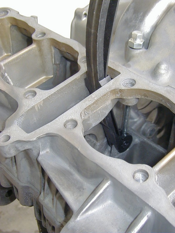

bonjour à tous j'aimerai avoir des renseignements sur la maniere de changer les patins avant et surtout arriere au niveau du poussoir ,d'aprés la (rmt) il faut enlever la culasse pour acceder au patin arriere est ce vraiment necessaire,pour la chaine cela est bien expliqué assemblé la neuve avec la vieille et faire tourner le vilebrequin,je veux juste des renseignements sur les patins :wink: ah,encore une chose prix d'une chaine chez yamaha 140€,moto expert 40€ fournisseur bihr faite votre choix :shock:
MessagePosté: 30 Mai 2010, 19:51
Il faut enlever la culasse et le cylindre car les bossages latéraux du patin ne passe pas dans le puits de chaine de ces 2 pièces.
Voilà le montage de ce patin:

merçi askell pour tes infos,j'ai commandé la chaine chez moto expert mais ils n'ont pas de fournisseur pour les patins et le poussoir et chez yamaha c'est trop cher ,a tu des adresses internet de fournisseur succeptible à stocker ces pieces :lol:
MessagePosté: 30 Mai 2010, 22:11
Non, c'est du spécifique Yamaha.
Il va falloir casser ta tirelire :wink:.
