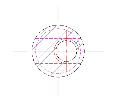

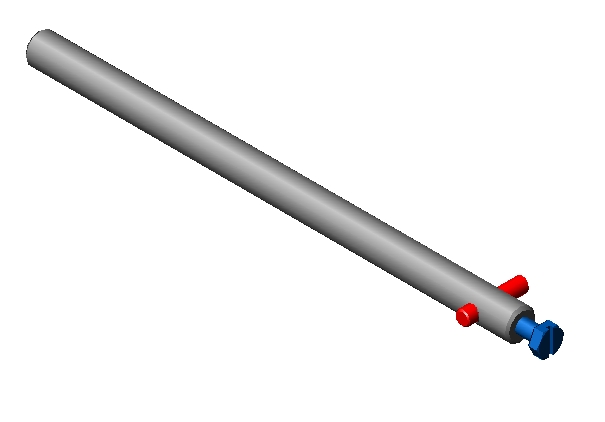

extracteur maison s.il reste assez de goujon pour le serrer,alors prend un bout d.acier diametre 20,perce un trou perpendiculaire a 15 du bout,(diametre goujon) ,ensuite perce le bout d.aciersur la longueur pour rejoindre le trou deja fait,tu taraude ce trou,mettre un boulon,tu met un embout de tounevis plat et tu serre sur le goujon,assez fort ,apres tu peux tourner ton goujon ,en plusieurs manoeuvres ,affaire conclue ,ta tout compris? salut
MessagePosté: 26 Mai 2010, 19:11
Çà ressemble à çà ?
'en rouge, le goujon)
MessagePosté: 26 Mai 2010, 19:40
Messages: 6413
Le dessin technique est l'expression de la pensée technologique (appris en BEP).
Beau dessin ! Pierre pensait à une vis sans tête à la place de la bleue...

MessagePosté: 26 Mai 2010, 22:09
Il est important de noter que c'est une astuce donnée par Pierre dans le post au-dessus.
Tu chipotes ! :lol:
J'avais la vis H en stock, j'ai juste ajouté la fente tournevis pour "coller" au texte :wink: .
Nota: Une vis sans tête offre moins de couple de serrage.
Par contre, un bout pointu peut être avantageux.
"Même que si" (:shock:) la vis est là, c'est mieux (pour les goujons courts).
