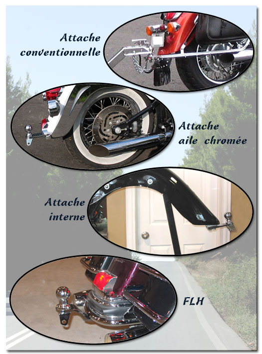

une remorque, c'est faclie a faire mais, le crochet d'attelage sur la moto, ça doit etre plus compliqué?
perso je ne sais meme pas a quoi ça ressemble...
Pour une remorque mono roue l'attellage est complexe mais pour une deux roues une boule d'attelage est suffisante.

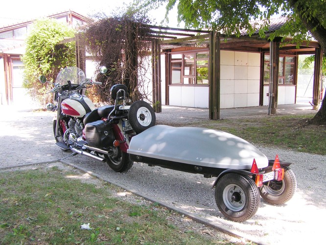

Une réalisation : http://www.journaldesmotards.com/images ... morque.pdf
Une autre (regardez bien la moto :wink: ) : http://www.journaldesmotards.com/images ... sagere.pdf
MessagePosté: 22 Mai 2010, 20:05
et bien la 2ème c'est celle de Olivier Maloya :D :wink:
je ne connaissais pas cet article , c'est cool :D
MessagePosté: 22 Mai 2010, 20:08
Messages: 8657
Je me disais bien que ça me disait quelque chose ... :wink:
MessagePosté: 22 Mai 2010, 20:42
la voila avec son proprio à la concentre XJ2007
