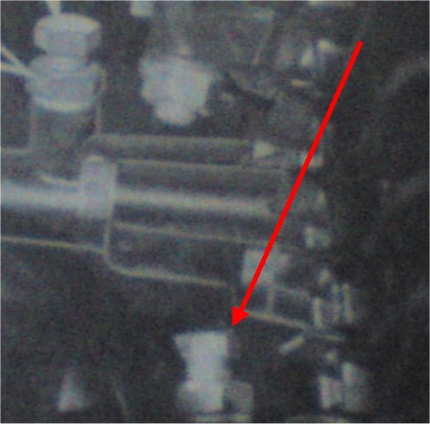

ma mamy fait un léger bruit de ferraille. j'ai retendu le patin de chaine de distribution et j'ai remarqué une autre butée verticale sur le carter supérieur sous le tendeur de chaine de distrib.
Quelqu'un sait à quoi ca sert (chaine Hy vo? ou autre) et comment ca se règle?
merci

A priori (la photo est un peu floue), il s'agit de la vis-butée du patin-tendeur de chaine de distribution et de son contre-écrou.
Il ne faut pas démonter cette vis ni faire de réglage (ou seulement en cas de remplacement du patin).

cela me semble exact !
c'est décrit dans la rt au fond d'une page.
merci beaucoup
ce bruit de frottement peut peut etre provenir des 2 autres chaines (Hy vo et pompe à huile) ?? voire du patin de la chaine de distrib (elle a surement largement plus de 100 000km) qui est à bout de souffle.....
pas de réglage = problème à venir??
ca peut etre autre chose mais quoi??

Si le bruit de ferraille s'atténue quand tu accélères un peu, c'est probablement la chaine Hy-vo qui est détendue (usée).
C'est fréquent sur les XJ car c'est un petit défaut de conception.
Cette chaine vient frotter sur sa pipette de graissage mais la moto peut encore faire de nombreux kilomètres avant d'intervenir sur le moteur.

c'est effectivement plutot au ralenti.
je vais essayer de diagnostiquer plus en profondeur
