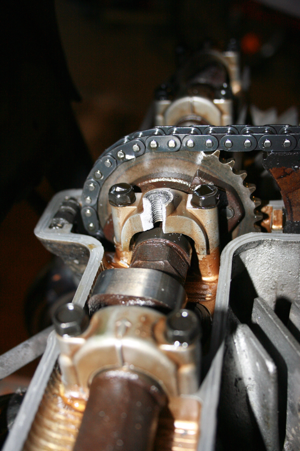

Je terminais le remontage de ce cache culbu, et lors de l'approche d'une des vis (à la clef mais vraiment sans forcer) , j'ai senti du "mou". Démontage et, horreur, j'ai vu que la fonderie en demie coquille qui sert (je suppose) de palier à l'arbre à came est littéralement pétée en deux au niveau du taraudage :
Je pense que c'est pas trop galère à changer : démontage par les deux vis de maintien, remontage idem. Le tout c'est de trouver la pièce !
Alors la question est simple, quelqu'un aurait il ce précieux morceau d'acier fondu ?
C'est pour une 4BB de 1994 et il s'agit du palier de l'arbre à cames avant. Côté gauche du moteur, et le plus proche du cadre.
Si j'ai dit des c......, je suis preneur de tout conseil bien évidemment :wink:

Mauvaise pioche :cry:
Les paliers sont spécifique a chaque culasse car usiner ensemble ....
Une réparation pérenne implique le remplacement de la culasse
Après, tu peux bidouiller, mais casse garantie !!!
Edit : J'ai été un peu trop alarmiste, tu as de la chance, le palier en photo est un faux palier ! Juste un support de couvre culasse, tu peux le remplacer sans problème :D

j'ai démonté la pièce hier soir et je confirme : c'est effectivement un "faux" palier qui sert uniquement de support-taraudage au cache culbu.
Moins grave qu'il n'y parait , ouf !!!

Tu va faire comment alors ? (pate bicomposant ?)

La pâte dans une zone taraudée, ça me parait pas un bon plan .

La pate bi-composants fonctionne tres bien, j'ai repare un bas moteur (Chevrolet,V8 ) comme ca ...

:lol: :lol: :lol: Bon, bah grâce à un généreux donateur du forum (son nom commence par "Pol" et finit par "lux" :wink: ) j'ai pu remonter un "faux" palier en lieu et place du HS, et ça semble fonctionner.
Tout a été remonté et après un test sur route, pas la moindre trace d'huile au niveau du cache culbu.
Comme dirait l'autre, pourvu qu'ça dure !!
