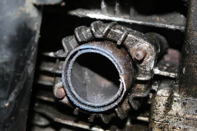

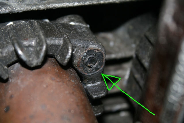

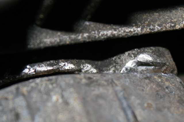

J'ai attaqué le démontage de ma pétoire, mais j'ai un gros soucis sur deux goujons d'échappement...
Cylindre 4, goujon du haut :
Cylinde 3, goujon du haut :
D'après tout ce que j'ai déjà lu sur le sujet, je ne suis ni le seul ni le premier.
Par contre mes goujons ne sont pas colés à la cullasse mais au collier !?
J'ai essayé le dégripant, le chalumeau, le tournevis...
Le problème est que les pipes sont toujours sur la culasse, la culasse sur le moteur et le moteur dans le cadre. Donc peu de marge de manoeuvre.
Quelqu'un aurait-il une idée nouvelle ?
Merci d'avance.

Tu peux tenter un truc sympa, faire levier du côté où le goujon est coincé et frapper avec un jet en bronze du côté opposé, pour moi c'est venu comme ça.
Merci, j'ai déjà essayé mais la culasse commence à ressembler à cà :
Bon ! je vais voir si j'ai la possibilité de fabriquer la griffe et je vous tiens au courant.
Merci encore à tous

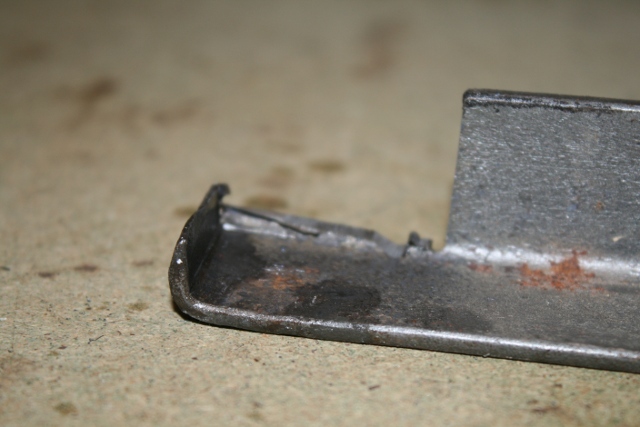

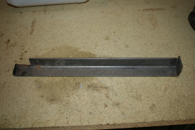

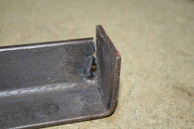

Bon, ca y est, l'outil est terminé !
Je vais vous le montrer.
Attention, il s'agit de haute technologie.
Ne pas diffuser à n'importe qui...
Le corps complet alliage de ... ch'ai pas quoi ???
La griffe à profilé haute pénétration calculé sur PC multi processeur
Et enfin l'embout destiné à recevoir la masse à inertie
En tout cas, merci Pollux car la première bride est venue.
Je continue à noyer l'autre au W40 en attendant de ressouder mon outil qui à lamentablement "pété" au niveau de la soudure de l'embout.

MessagePosté: 12 Aoû 2010, 10:25
Inscription: 19 Mai 2010, 20:50
Messages: 84
Localisation: Metz, Moselle
La suite au prochain numéro
Oui c'est un défaut de conception, ça arrive souvent sur les premières mouture d'outil i-tech :lol: :lol: :lol:

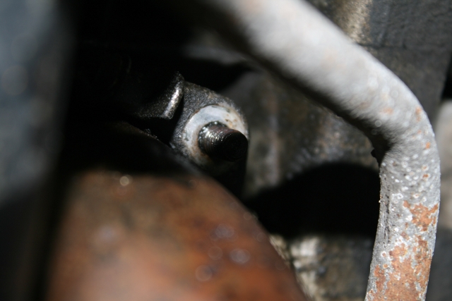

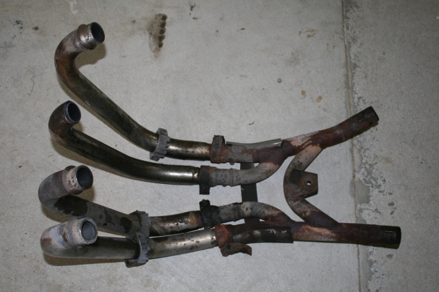

Bon ! Ca y est !
Je l'ai eu, pas de la façon que j'espérais mais bon je vais enfin pouvoir virer le moteur du cadre.
Une petite photo pour vous montrer la solution finale
Je sais je sais c'est bourrin !
Mais bon, les pots étaient morts et maintenant je vais pouvoir travailler sur l'établi pour virer le restant des goujons de ma culasse.
Au fait, j'ai un échappement presque neuf à verndre... quelqu'un est interressé ?
Je vous tiens au courant du reste dès que j'ai nettoyé le moteur.
