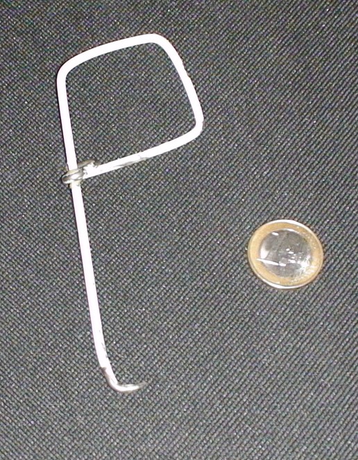

MessagePosté: 29 Avr 2010, 21:20
Une petite astuce pour ce fabriquer ce genre d'outil: les baleines de parapluies quand elles sont en fil rond. L'acier est très résistant: dur à plier mais çà tient bien l'effort.
Pour les joints de queues de soupapes, pas besoin de tirer comme une brute mais un outil qui résiste évite les risques de "dérapage".

MessagePosté: 29 Avr 2010, 22:57
Plus facile qu'un croquis ...
Je me fabrique les outils à la demande avec ce genre de procédé :wink:.

Bien vu Askell !
Un rayon de velo c'est sans doute leger mais un rayon de roue de moto c'est encore mieux qu'une Baleine!
