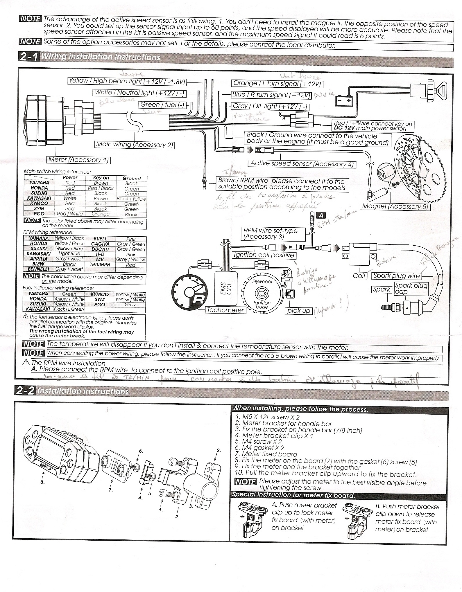

:) je scanne le schéma.
c'est juste pour le + sur le +, ça je savais.
Donc mon pb est sur le branchement du : red/"+" wire connect key.
merci e votre aide.

MessagePosté: 23 Avr 2010, 17:44
Messages: 6413
Ben c'est le + de ton système que tu dois brancher sur le + après le contact de la clef, sur 'Br' (arrêtez-moi si je dis une connerie !)

:) donc je branche le rouge + le marron sur le rouge du nouveau compteur ?
Bon, je vais continuer à dire portnawak... puisqu'on m'encourage !!! :lol:
Non, tu ne branche pas le rouge + le maron (de ta moto, je suppose ?) sur le rouge de ton nouveau compteur.
Tu branche le rouge de ton nouveau compteur sur le marron de ton contact (pourquoi shunter le rouge et le marron de ton contact ?) :roll:

Alain D. a écrit:
OK pour le rouge du nouveau compteur sur le marron du contact.
En revanche je comprends pas le : "shunter le rouge et le marron du contact".

lanfeust a écrit:
Alain D. a écrit:
Je te cite : "donc je branche le rouge + le marron sur le rouge du nouveau compteur ?", c'est toi qui parlais de brancher le rouge avec le marron... (ou alors, je n'ai rien compris (possible, je m'en excuse d'avance :wink: ))

Messages: 2843
Localisation: sarthe
:) ok j'avais pas compris.
effectivement c'était mon interrogation du départ le branchement rouge-marron vers le rouge du nouveau compteur.
Maintenant je comprends qu'il ne faut que je branche que le marron vers le rouge.

Messages: 2843
8) merci c'est bon ça fonctionne
