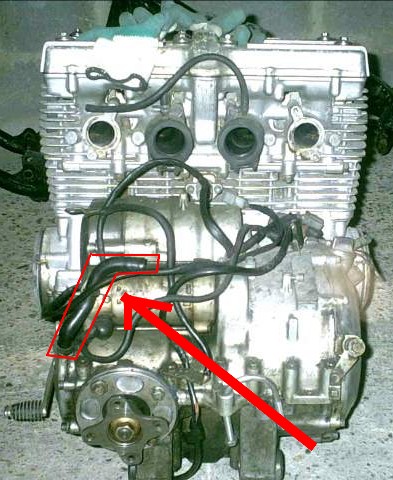

Bonjour à tous vu que je suis nulle en mécanique a quoi elle sert cette durite la mienne est trouée

Recyclage des vapeurs d'huile vers le filtre à air .
Tu ne risques aucune incidence mécanique, peut-être quelques salissures ...
Ca doit pas être trop cher chez Yam ou facile à trouver en casse .

mise à l"'air" du carter...enfin reniflard du carter vers le filtre à air....

OK merci pour vos réponses, donc je peux faire une réparation provisoire en attendent d’en trouve une y a juste un p’tit trou a sa base
(Genre réparation toile isolante adhésive)
MessagePosté: 28 Juin 2010, 15:21
ou de la gaine thermorétractable ...

Yes!!! merci :wink:
