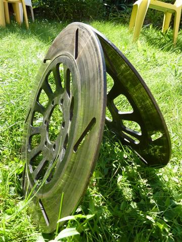

Les miens sont ventilés et je les vends uniquement par paire 50 €. Compte 12€50 je pense pour le port.
Je pense que tu devrais acheter une paire d'étrier de même provenance. Es-tu réellement sur que l'étrier du 750 seca est le même que celui du xj 550 ? Certes la taille du disque est la même, mais est-ce me même déport ? La même surface de contact entre la plaquette et le disque ? Le même piston ?
Je dis ça parce que ce ne sont pas les même disques entre ces deux motos ...
Si c'est très proche au point d'être adaptable, mets peut être l'ensemble du 750 ou du 550 d'une même machine.
Enfin tu fais comme tu veux ... Moi je ferai très attention. C'est tout de même les freins.

Si j'peum'permète, balman, les disques de la photo ne sont pas ventilés mais ajourés.
Les disques ventilés ont une piste sans trous et la ventilation se fait par la tranche ;)

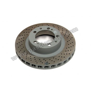

Vous connaissez des disques ventilés par la tranche pour la xj 550 ?
Bon ...:lol:
Et à quoi sert l'ajourage (tiens un nouveau mot) sur un disque plein ?
A faire bô ?
Bon ...:lol:
Vous n'étiez pas nés qu'on perçait les disques pour qu'ils refroidissent plus vite !
Non :shock:
Si :lol:
Bon ...:lol:
Et même qu'il y avait une sacrée polémique car certains maintenaient qu'il ne fallait pas faire ça de manière régulière pour éviter de créer des vibration !
Quand même :wink:
Bon ... :lol:
Pour les disques sur la photo du dessus, ils sont d'origine, comme cela. C'est le dessin que l'on retrouve relativement souvent chez Yamaha. :wink:
Allez, pour les amateurs de mouches :lol: , v'la comment on fonctionne chez porche :
On peut même rajouter des rainures :!: Mais c'est théoriquement plus pour évacuer l'eau ...

Ben d'après ce que j'ai pu lire ça et là, les trous d'ajouration (qu'est ce qu'on apprend comme mots, ce soir !!! :D ) sont davantage faits pour l'évacuation de l'eau.
Sans volonté de mettre gratuitement en cause le moins du monde tes dire, cher confrère ;) , je dirais que réduire la surface du disque en y perçant des trous ne me parrait pas favoriser le refroidissement. Au contraire, même.
Le principe du freinage est de convertir l'énergie cinétique de l'engin en chaleur et d'évacuer ladite chaleur dans l'atmosphèèère ! :D
Pour celà il faut de la matière pour emmagasiner la chaleur (le disque, la roue) et il faut aussi un maximum de surface en contact avec l'air ambiant pour l'évacuer. Les disques ventilés évacuent la chaleur par leur deux faces extérieures + les deux faces "intérieures" et en plus l'air circule entre les deux faces intérieures ce qui favorise l'échange thermique.
Tout cela est une question d'équilibre. Quant à faire des trous dans des disques ventilés... :shock: Faut vraiment être Allemand !! :D :D :D
PS. mon intervention vise à ouvrir le débat. Je sais que ce que je dis n'est pas faux mais je sais aussi que ce n'est qu'une partie de la réalité. On va encore apprendre des trucs !! ;)
