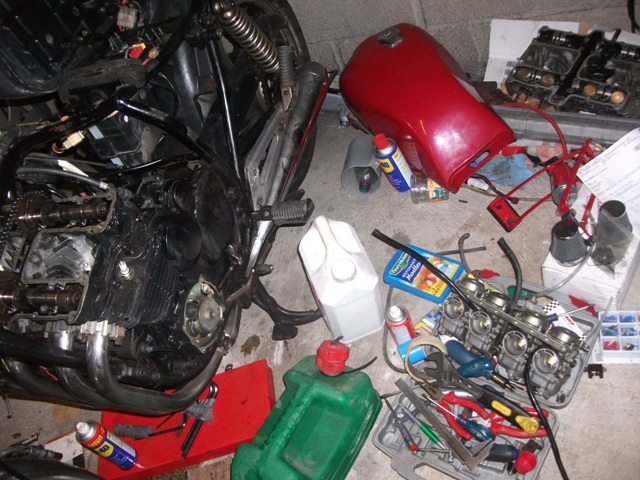

Bonjour à tous,
Aujourd'hui, début des grandes manœuvres: changement des pastilles :
Je n'ai pas eu besoin de sortir des arbres à cames, je me suis donc contenter de démonter les huit demi palier. La chaine détendue, les arbres à came avaient suffisamment de jeux pour pouvoir accéder facilement aux pastilles.
Je dispose d'une culasse en rab (mais qui à un poussoir bloqué), j'ai donc pu faire un maximum d'échange, il me manquait juste une pastille de 250 que j'ai acheté au concessionnaire Yamaha de Soissons.
J'ai vérifié que les index étaient toujours synchronisés.
et voici quelques photos de mon B.....L :oops:
Demain, je remonte les demi paliers.
Sinon, il me reste tous pleins de pastilles: 265 275(*2) 255(*3) 270(*2), si des personnes sont intéressé par des échanges.
:sm9:
