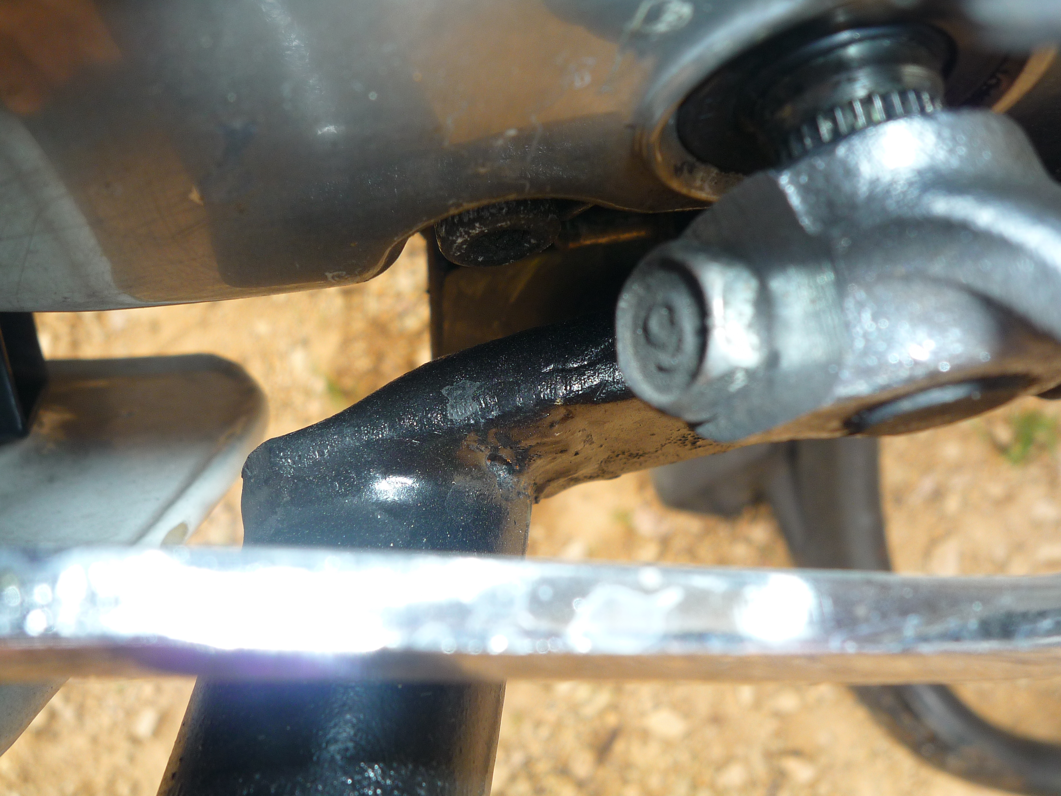

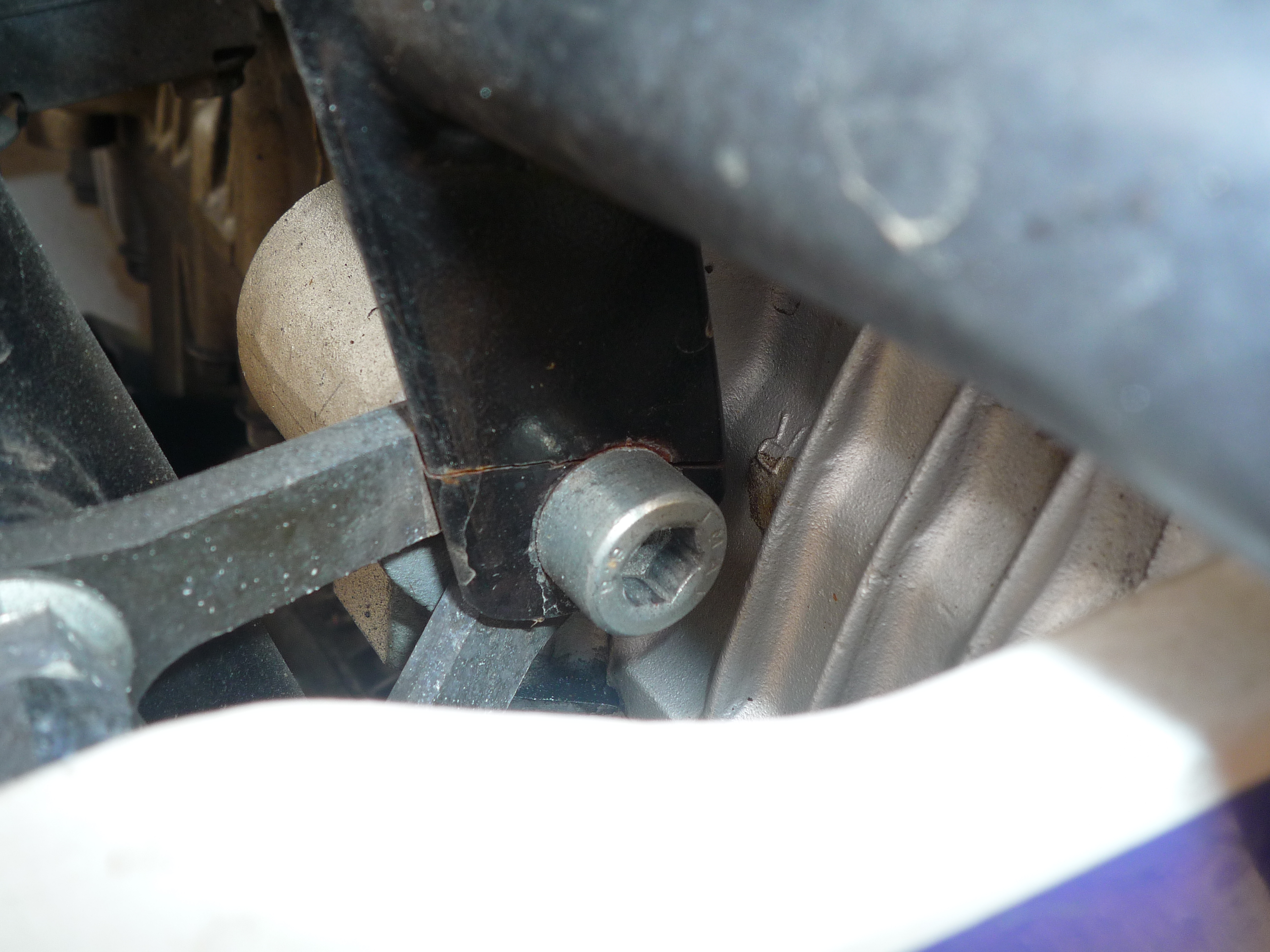

En lisant ce post ,je suis desendu faire une photo de la rep du miens cassé au même endroit (soudure d'une petite plaque à l'interieur)
AH :evil: la mauvaise surprise il a fendu devant :shock:
2 reparations sur le même pare carter,ça fais beaucoup
pour le projet fabrication :wink: +1
comme ça c'est mieux pour la 2ème tofs :wink:

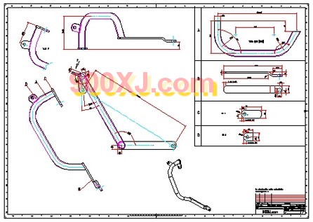

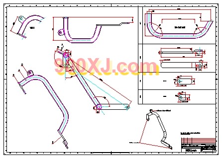

Bon, les plans sont à disposition des forumeurs qui connaissent des sous-traitants ou copains pour consultation.
C'est demandé en inox, ils sont plus larges de 10 mm et les fers plats sont en 6mm (au lieu de 5).
Les 2 côtés sont différents.
Ce sont des grands format (A0), il faudra donc trouver un moyen de les éditer sur place (formats possibles: DXF, DWG, TIFF).
Je les place en tout petit pour interdire le "pompage" par des inconnus. :mrgreen:

Askell les a mis en "petit" justement pour ça, pour éviter la récupération :wink:.
Demande-les-lui en mp.
