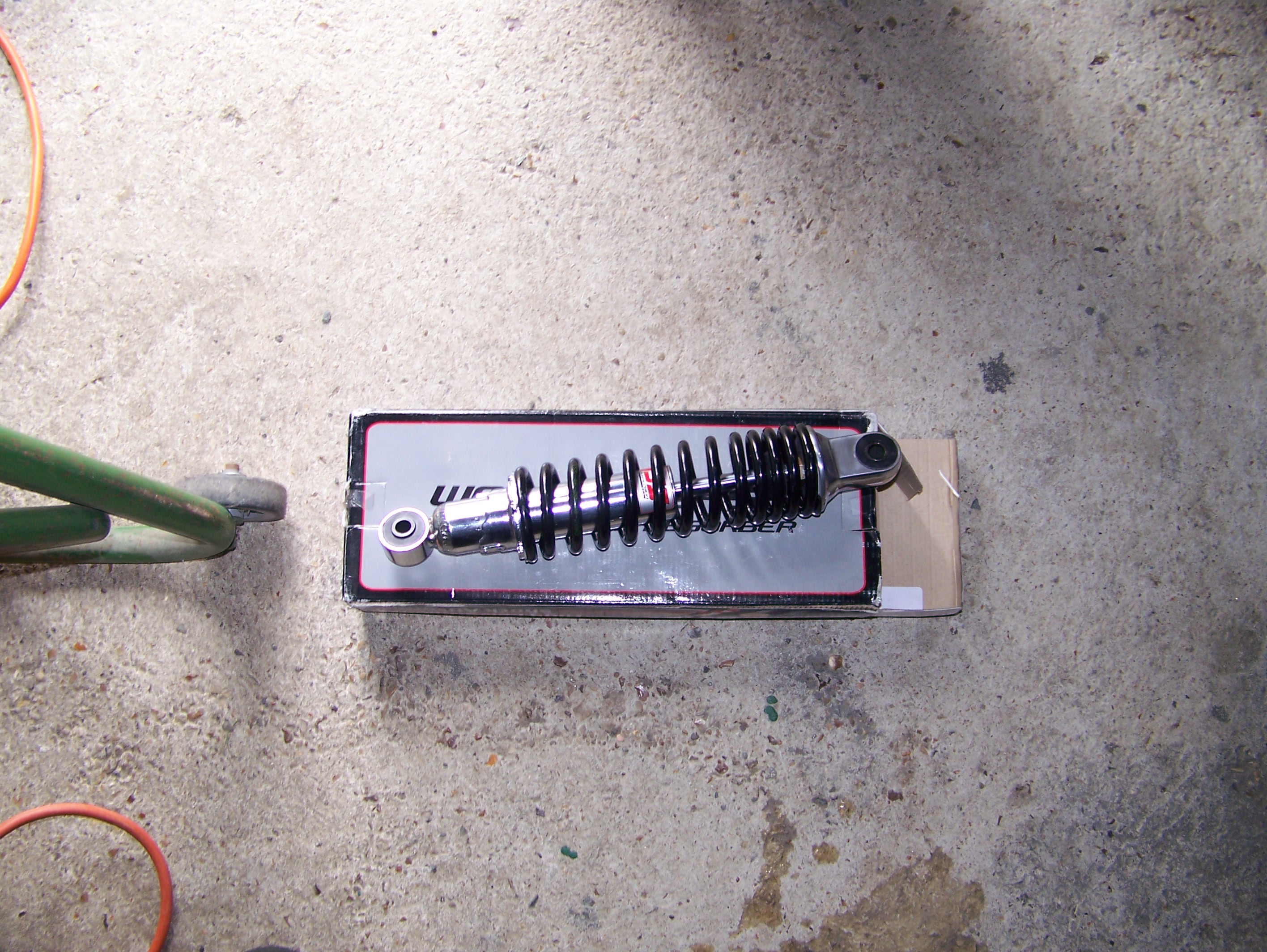

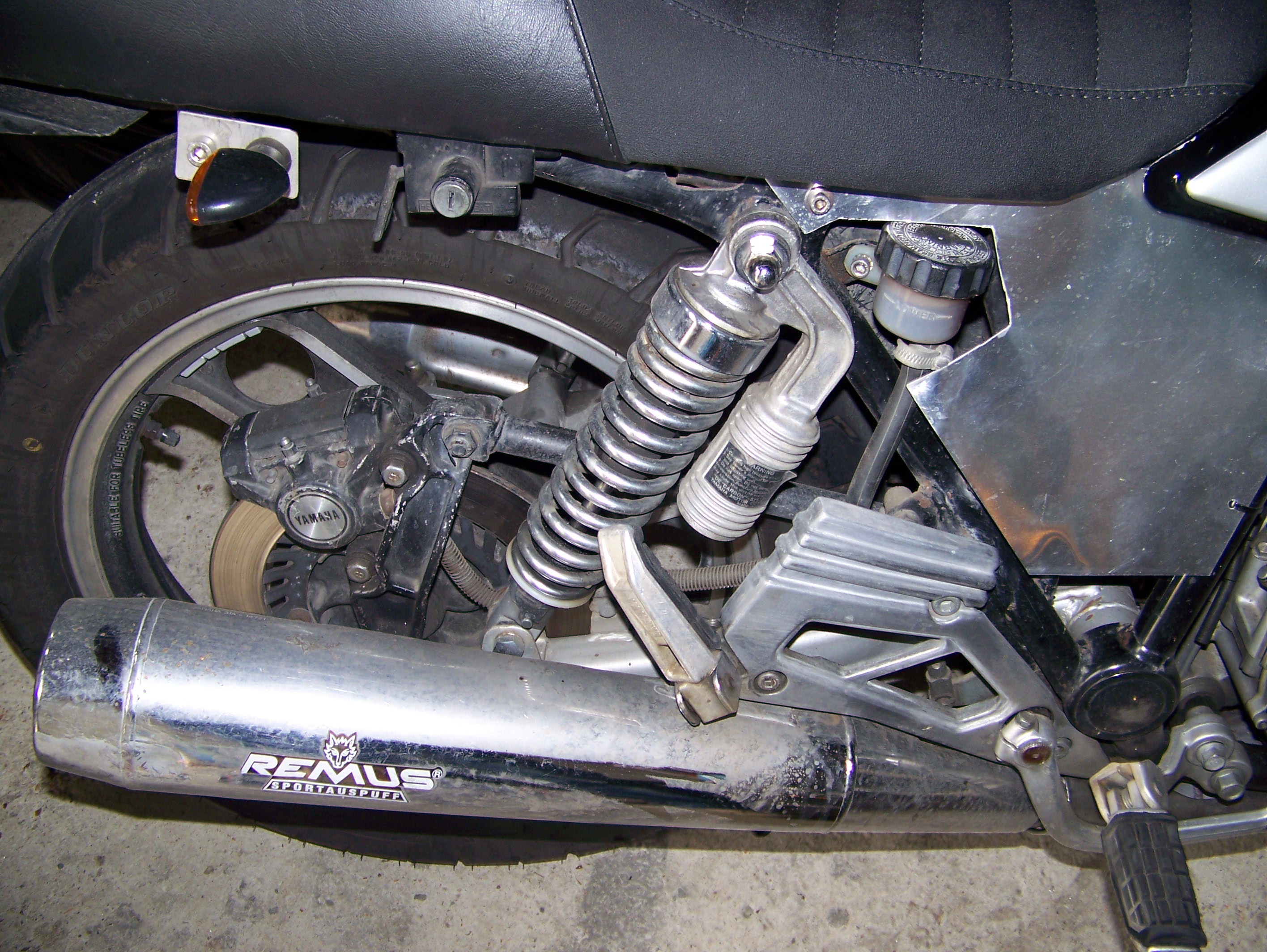

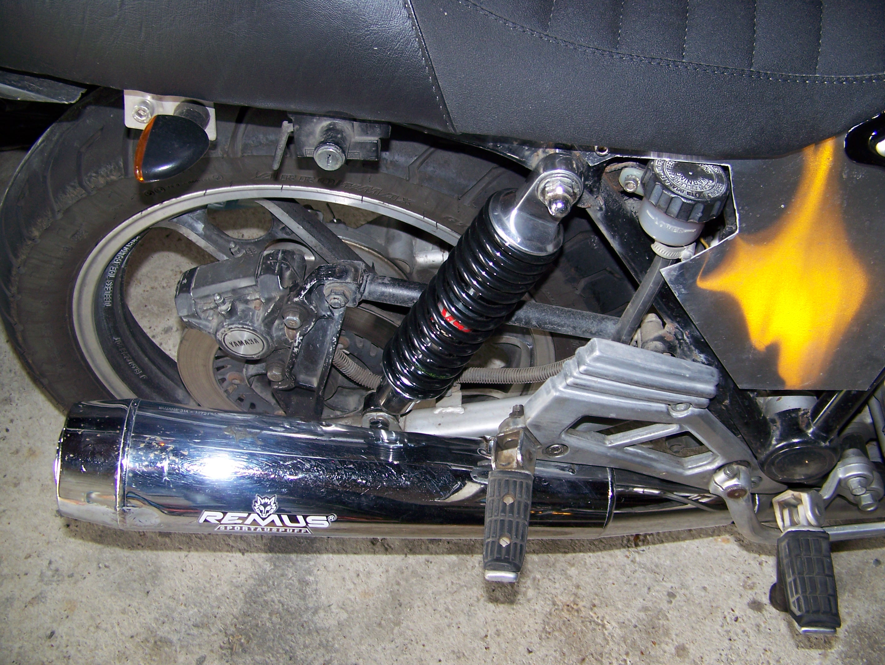

:) bon j'ajoute ma modeste contribution :
Achat d'une paire d'amortisseur YSS :
Puis démontage des decarbon d'origine qui pompaient à mort, pas cool en conduite rapide :
Et ensuite montage des YSS:
Et bien après essai c'est le jour et la nuit mais bon les amortos étaient d'origine et bien rinçés.
Certes ce ne sont ni des Ohlins ni même des EMC (ceux là un jour je me les feraient bien.)
Mais pour le prix 189 euros avec fdp ça vaut le coup.
En plus le mec sur le site FTTM est sympa et en plus il les règles en fonction de la conduite adopté etc.
Donc je suis pas déçu du rapport qualité/prix.
Une précision ils sont réglables par crans.
Bref pour une moto de 83 c'est suffisant.
