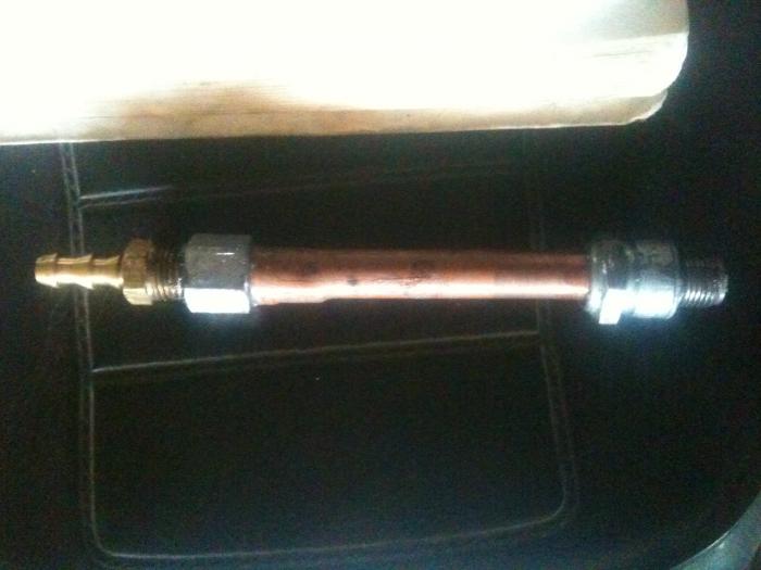

donc j'ai fais le test ultime pour vérifier ou ce trouver la fuite. j'ai fabriqué un outil avec une vieille bougie, (je mettrais quelque photo par la suite.)

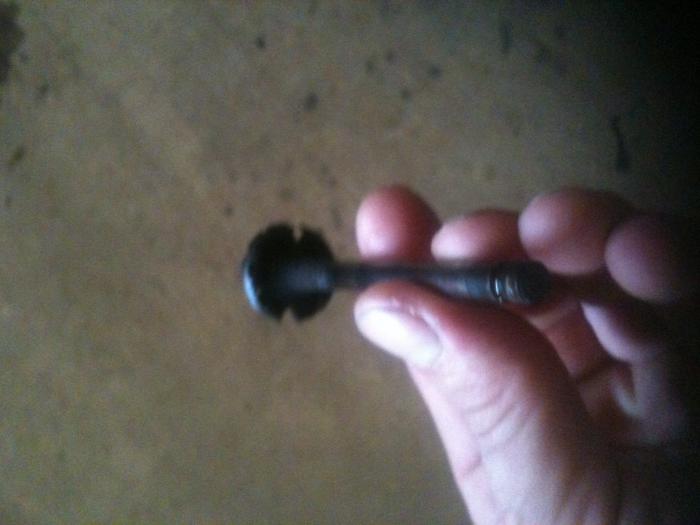

pour balancer de l'air comprimer au niveau du puit numero 3, et j'ai vue que l'air sortai au niveau de l'échapement. je présise que pour la suite je me suis fais aidé par une personne qui avais deja fais sa sur une voiture. donc j'ai démonter la culasse et la j'ai vue l'état de la soupape et frenchement je vois pourquoi sa ne fonctionné pas :) (je mettrai également une photo de celci par la suite). il ne me reste plus qu'a en trouver une autre et biensur acheter un nouveau joint de culasse.(si quelqu'un connai un site pas trop cher ;) ).

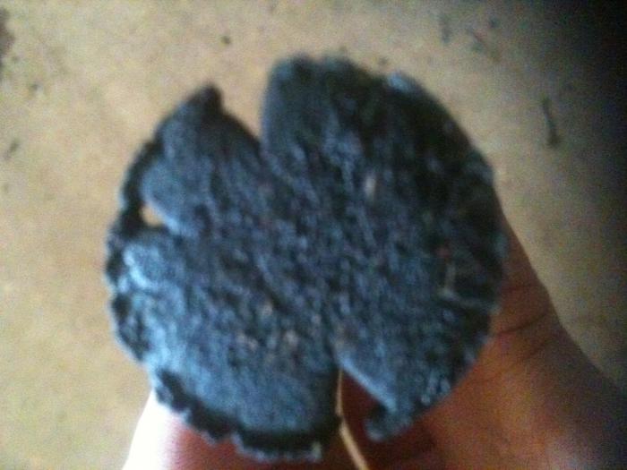

les photos promise :
1er photo: l'outil qui a servis a envoyer de l'aire comprimer dans le puit.
2eme et 3eme photo: la merveilleuse soupape échapement.

RHOOOO pitain !! C'est plus une tulipe, ta soupape, c'est une vaise de loup !!! (les amateurs de champignons apprécieront !! ;) ;) ;) ;) )
Tu as démonté toutes les soupapes ?
parce que je ne comprends pas comment une seule soupape d'échappement sur les 4 a pu en arriver là !! : shock:
 Sujet du message: Re: probleme pot froid
MessagePosté: 26 Juin 2011, 22:44
et sur la culasse ,le siège de cette soupape est dans quel état?

Citation:
A part rouler sans échapement sur le cylindre 3, et encore là elle gravement moche ta soupape.
Je serai moi aussi currieux de voir le siege de la soupape, ainsi que le dessus du piston.

Après le cancer de la prostate, il existe peut-être une forme de cancer de la soupape !!
C'est impressionnant !! ça ressemble à un chapeau de champignon pas frais ... Image (voir la vesse de loup lol)
Pour info, tu utilisais quoi, comme carburant ??
