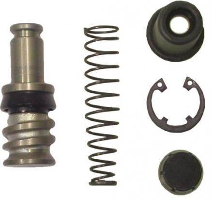

les références du kit que m'a fourni le revendeur (et qui ne va pas même s'il semble parfaitement identique à vue de nez (j'ai rien pour mesurer avec précision) :
marque "Tour maX high performance equipements"
ref : 359046 kit rep maitre cylindre MSB-201
(apparement le revendeur achète ça chez BIHR parce qu'il y a une étiquette autocollante marquée BIHR REP KIT MC) prix : 24 euros.
c'est écrit aussi, en plus petit (bravo le revendeur) : RD350LC (82-84) et XV 1000 (86-87) si j'avais lu ça avant j'aurais pas monté ce bazard !

je suis passé chez le mécano tout à l'heure, il a vérifié la référence du kit, c'est bien celle donnée dans la catalogue BIHR (pour 900 xj de 83 et 84, il ne trouve pas pour les autres années !).
Pour pouvoir la renvoyer au fabriquant, il veut le monter lui même et faire la purge pour être sûr (que je ne raconte pas des conneries -?- et que j'ai fait correctement). Il pense que j'avais encore de l'air ... pourtant j'y ai passé la journée (à deux) sans succès alors qu'avec les anciennes pièces c'était bon en une vingtaine de minutes (en me débrouillant tout seul) !
Du coup, je me demande si mon maitre cylindre est bien d'origine ?
Je n'arrive plus à trouver où, mais j'ai vu une photo du m.c. d'un membre du forum et il me semble qu'il était trapézoidal (vu de dessus) alors que le mien est rectangle. Il a quelle forme, vu de dessus, le votre de maître cylindre ?
Est-ce que quelqu'un sait s'il y a eu différents modèles selon les années ?
EDITE : le kit BIHR ne ressemble pas du tout à ça. Il n'y a pas la rondelle fine ni celle qui est dentelée. Le piston semble plus court. La coupelle située au milieu du piston est déjà emmanchée sur le piston et la coupelle qui va vers le fond du m.c. n'est pas percée, elle se centre avec un téton sur le ressort et le piston appuie dessus avec un plat qui fait quasiment le même diamètre que la coupelle... j'peux pas faire de photos, le mécano l'a gardé !

J'ai trouvé une image de ce à quoi ressemble le kit BIHR :
