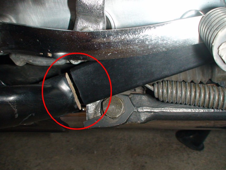

C'est vrai Yann qu'il y a des défauts :?.
Avant-hier, j'ai constaté sur ma chignole que celui de gauche s'est cassé au niveau du fer plat arrière. C'est probablement les vibrations du moteur qui en sont la cause.

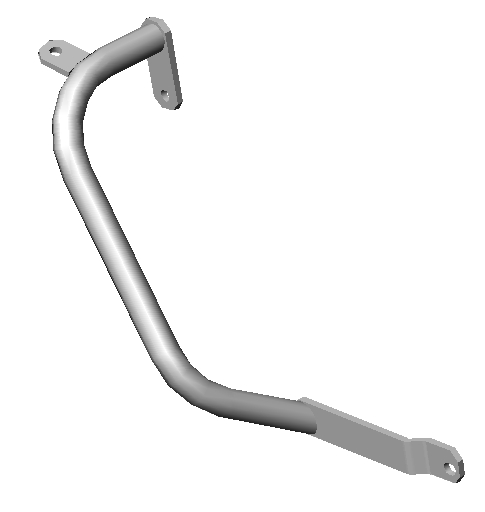

Si il y a assez de "participants", on peut essayer d'en faire fabriquer une petite série mais avec des modifs dans l'échantillonnage des matériaux et des dimensions.
Je vais essayer de faire des plans ce WE pour faire des consultations (y compris chez les copains des forumeurs :wink: ).
Si on résume, il faut qu'ils soient solides, en inox, avec pattes pour phares additionnels (quoique je trouve que c'est trop bas pour des longues portées).
On peut aussi penser qu'ils pourraient être en acier mais avec un revêtement époxy noir (pour le look).
Le montage est valable pour 31A, 58L et 4BB.

Ce sont ces contraites de montage (+ les vibrations) qui provoquent la rupture du fer plat.
Il faut juste que l'entraxe des trous soit identique à celui du cadre :wink:.

Ils imposent des découpes dans le sabot pour aller chercher la fixation moteur inférieure :?. Bon, ce n'est pas dramatique mais moins "pratique" que les Jouvin.
Par contre ils semblent plus costauds en cas de chute car il sont reliés devant le moteur.
Va falloir faire un sondage sur 900XJ.com, code "kinenveu" :lol:.
Dans tous les cas, comme il faut que je démonte pour ressouder le mien, j'en profite pour relever les cotes (et faire les plans dans la foulée si j'ai le temps ce WE).
La cassure (bien nette) fait environ 3 mm de large, çà en dit long sur les contraintes subies :?.

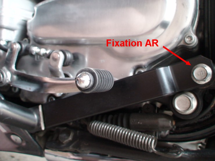

MessagePosté: 31 Juil 2010, 09:35
salut,
sur la photo, je vois bien la fixation avant sur le cadre, mais la partie arrière se fixe où ?
Photos mises par Yann :wink:
C'est vrai que les jouvins se plient ou cassent facilement... va falloir se faire des réserves ! :D
Les potos de Seb1664 sont toujours sur le coup ? :wink:

MessagePosté: 31 Juil 2010, 13:36
sacré cassure !!! ta soudure sera résistante ?
Merci pour la photo, mais je pensais plus aux pare-carters de JP :wink:

Une petite vue en 3D du gauche
Les plans suivront si le besoin s'en fait sentir :wink:.
