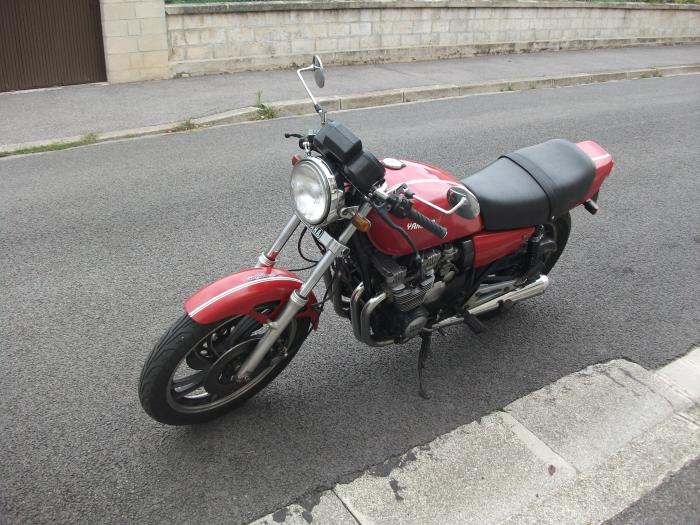

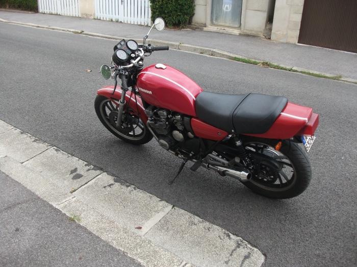

Aujourd'hui p'tite sortie avec la XJ 400:
Image Image
Je pensais un moment la transformer complètement façon Café Racer, mais je la trouve très belle comme cela :sm3: Je vais donc plutôt continuer à la fiabiliser.
P'tite question: Les cables électriques des clignotants arrières n'arrêtent pas de se débrancher, vous 'avez pas un truc (j'ai essayé avec du scotch d'électricien mais il n'adhère pas) ??? Merci
MessagePosté: 12 Aoû 2011, 15:47
si c'est des cosses rondes , un petit coup de pince plate sur la cosse femelle et tout rentre dans l'ordre :wink:
