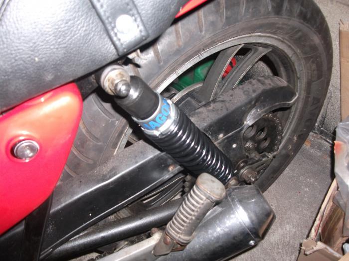

J'ai enfin reçu et monté les amortisseurs Hagon. Après un p'tit tour pour essayer, le résultat est très correct.
MessagePosté: 17 Juil 2011, 17:11
Normalement les bagues de réglage sont en bas mais tu as de la chance chez Hagon y a droit de les monter comme ça :wink: , je leur avais posé la question (c'est d'ailleurs plus facile pour le réglages sur les 900 avec un porte valises).
Chez Ikon par contre pas de montage bagues en haut.
MessagePosté: 17 Juil 2011, 17:27
Inscription: 25 Aoû 2010, 11:42
Messages: 166
Localisation: Soissons (02)
En effet, le montage est inversé par rapport à l'origine et cela qui rend le réglage plus aisé. Par contre pour la XJ 400, c'est la seule possibilité de montage, dans l'autre sens les diamètres ne correspondent pas...
