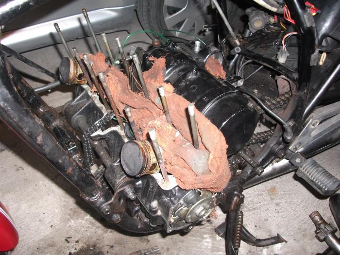

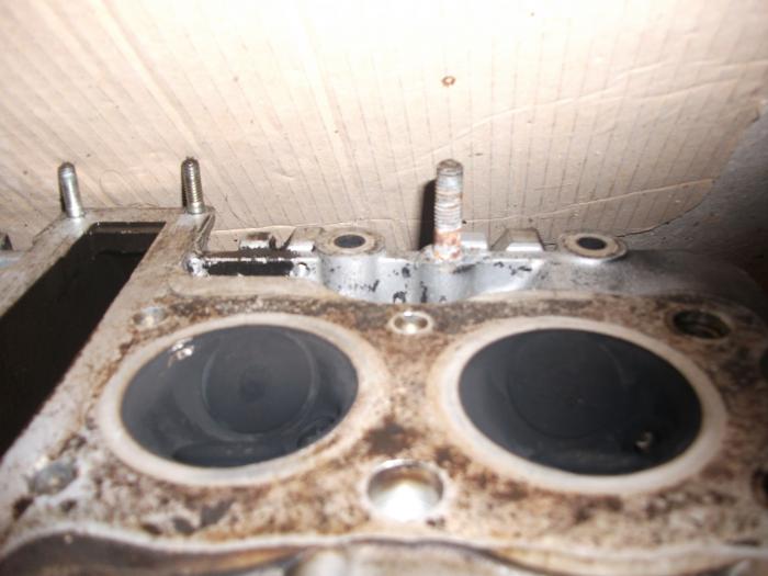

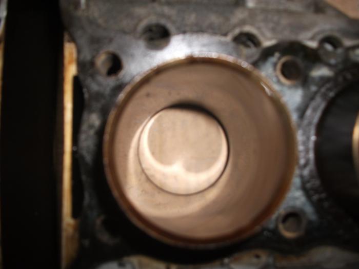

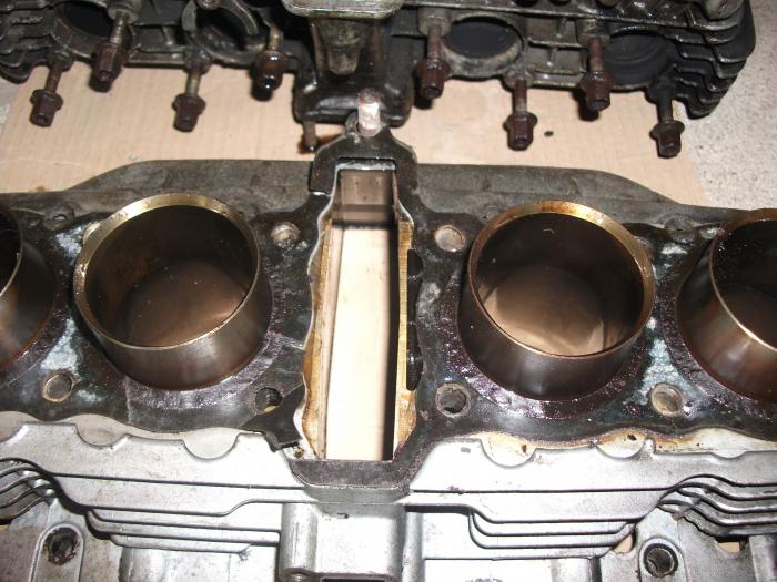

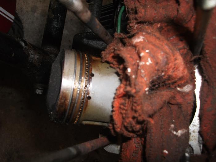

Hier et ce matin, j'ai démonté le haut moteur de ma XJ 400 en suivant les recommandations de la RMT. J'ai pris mon temps et je pense ne pas avoir fait trop de bêtises (pas de chaîne perdue au fond du moteur ni de goujon cassé... OUF).
Voici quelques photos, qu'en pensez-vous:
Le joint d'embase n'est pas tout neuf et présente des traces de suintement d'huile par endroit...
Les chemises (je sais maintenant ce que c'est :D ) et les pistons me semblent OK
La culasse me semble calaminée mais rien de grave (?)
Je pense qu'il faut nettoyer les différents plans de joints (alcool à 90°, papier de verre ?)

MessagePosté: 26 Avr 2011, 12:33
Non ! Laine d'acier pourquoi pas mais pas de papier de verre.
