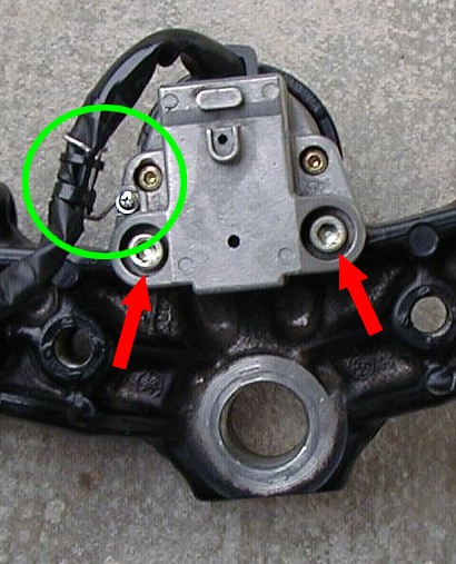

elle tient quoi cette patte ?
MessagePosté: 22 Juil 2010, 22:44
Elle tient le faisceau de fils qui sortent du neiman pour ne pas qu'ils s'arrachent.
MessagePosté: 23 Juil 2010, 09:10
Merci Oyien :wink:

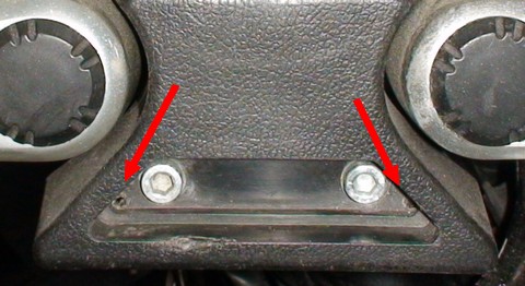

Comment le cache en plastique de té de fourche se démonte t-il ?? J'ai peur de le casser...
MessagePosté: 26 Juil 2010, 23:03
Euh ben si c'est le petit cache entre le guidon tu soulèves la petite plaque centrale avec un truc fin (genre couteau) et tu as deux vis en-dessous.
Souvent avec les infiltrations d'eau elles ont tendance à rouiller.
MessagePosté: 27 Juil 2010, 08:53
En perçant un petit trou (Ø2,5 ou 3) de chaque côté dans le logement des vis, çà évite que l'eau stagne et que les vis rouillent :wink:.
MessagePosté: 27 Juil 2010, 09:27
Bien vu Askell :wink:
merci du tuyau, je sors la perceuse tout de suite !

OKKK :) Merci !!!
Je ne savais pas que l'écriture s'enlevait :D

Désolé de déterrer un vieux topic, mais quelqu'un connaitrait-il les dimensions des 4 vis auto-cassantes (diamètre et longueur) afin de les remplacer par des vis btr inox à l'issue de l'opération ? :?:
@ Askell : disposerais-tu d'un petit croquis détaillé (= avec cotes approximatives) de la patte que tu as créée ?

il me semble que c'est 2 X M4 et 2 X M6, si ma mémoire est bonne...
Pour les longueurs je ne me souviens plus de ce que j'ai mis :oops: mais c'est pas grave, une fois que tu auras fait sauter les têtes, les parties filetées viennent toute seules. T'auras qu'à les mesurer :wink:

mon soucis est que l'atelier du club où se trouve ma XJ est loin des magasins de bricolage, et ne sera ouvert que le week-end prochain de tout le mois ; d'où mon désir de me procurer les vis avant même d'avoir démonté... :wink:
Non, rien que ces photos.
Mais le plus difficile est certainement de trouver le fil d'inox costaud ...
Pour la réalisation, des bonnes pinces à becs ronds suffisent :wink: .
