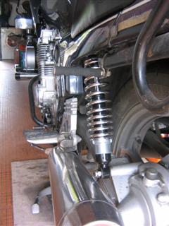

J'mens va faire une ou deux photos des amortos.

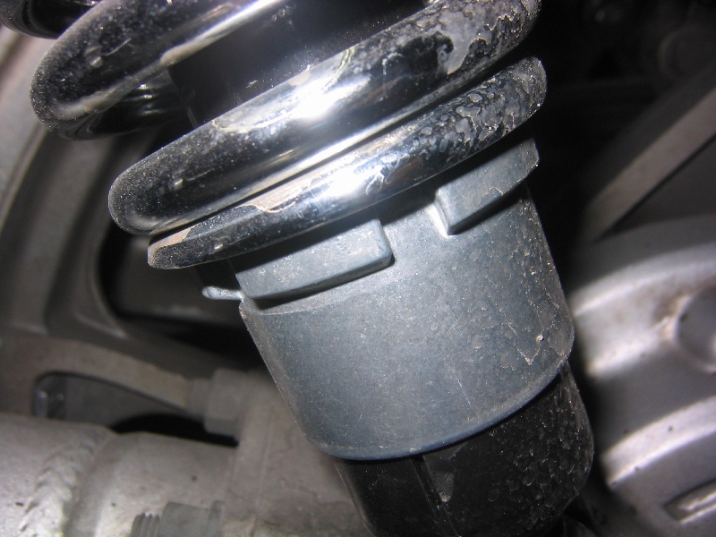

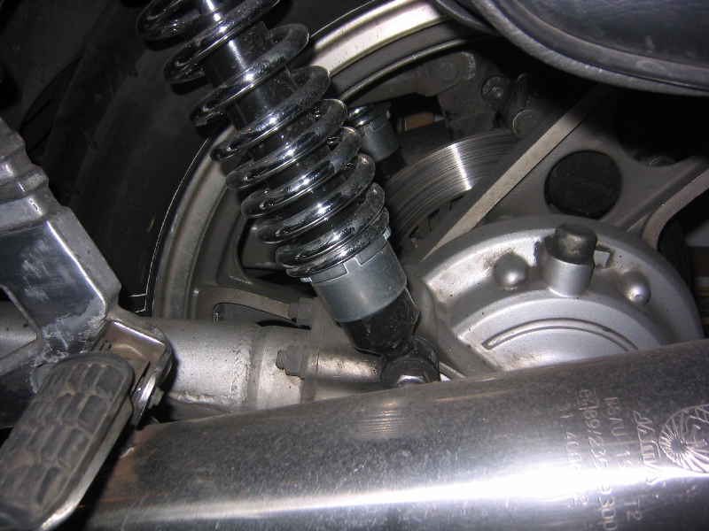

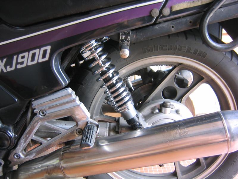

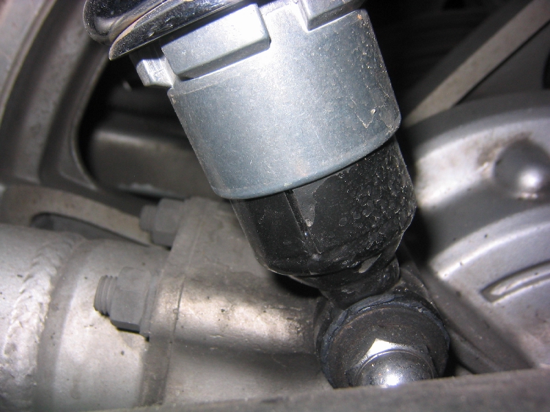

Les photos. Point de réglages possibles malheureusement :cry:
Image Image Image

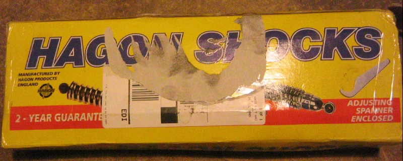

J'ai encore la boîte, c'est la même avec la clé dessus et à l'intérieur mais amortos pas réglables, je t'assure. Je ferais une photo et tu verras que c'est pas clair. Bon maintenant, des réglables c'est chez une autre marque et deux fois plus cher...

Par-contre Yann, c'est quoi l'espèce de petite poignée que l'on voit sur tes photo, juste derriere l'amortisseur ?
Qui vivra, verra.
(Patelic ex-XJiste.)
MessagePosté: 12 Sep 2005, 09:36
Ah ah, enfin un qui demande. :wink:
C'est un simili repose pied que j'avais bricolé pour mes filles quand elles étaient trop petites pour poser leur pied sur celui passager.

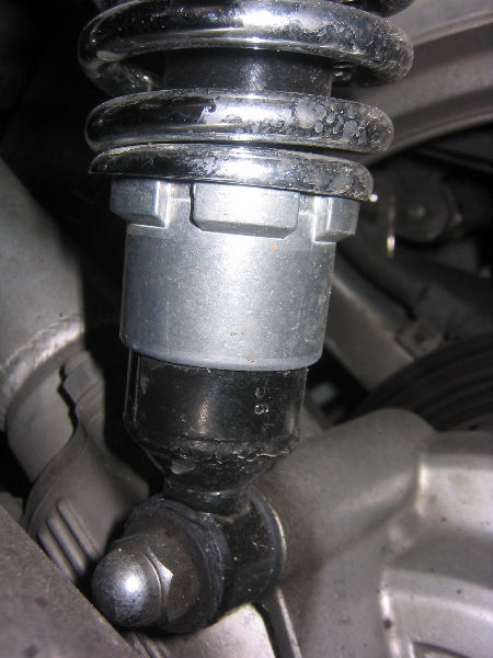

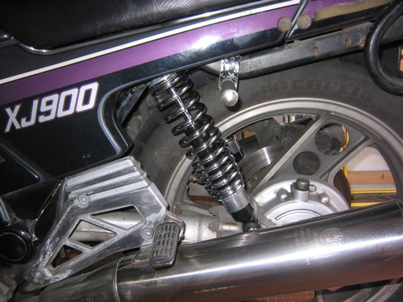

Bon j'ai trainé mais voilà les photos de la boîte (pas moi qui l'ai abîmée) et des amortos en place.
L'emballage est apparemment le même pour tous les modèles.
Il est noté réglable en 3 positions et clé incluse.
La clé c'est ok (mais packaging par défaut car elle ne sert à rien dans notre cas) mais les amortos ne sont pas réglables.
