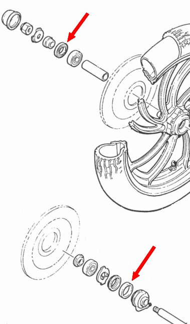

oh... yam' m'a vendu deux roulements (normal) mais un seul joint spy... or d'après la RT, il y en a deux à l'avant... C'est quoi l'erreur ?
 Sujet du message: Re: roulement roue avant
MessagePosté: 19 Juil 2011, 19:04
Il y en a un côté droit (modèle "classique") et un autre côté gauche mais pour l'entrainement de compteur.
Ce n'est pas le même forcément :? .
Je n'ai pas les dimensions du joint gauche mais la référence Yam est :93105-45017
Celui de droite est: 93102-22014 d'après le parts-list.
Si tu ne fais pas des centaines de kms sous la pluie :mrgreen: , tu peux te servir de la moto pour te dépanner
et monter le joint le plus tôt possible (attention, il ne faudrait pas qu'il y ait de pluie sinon la graisse va être de la mayonnaise).
La graisse risque de partir un peu partout en roulant (regarder sur le pneu après essai) et il faudra en remettre avant de monter le nouveau joint.
PS: si le vieux joint n'est pas complètement détruit, le remonter provisoirement.
