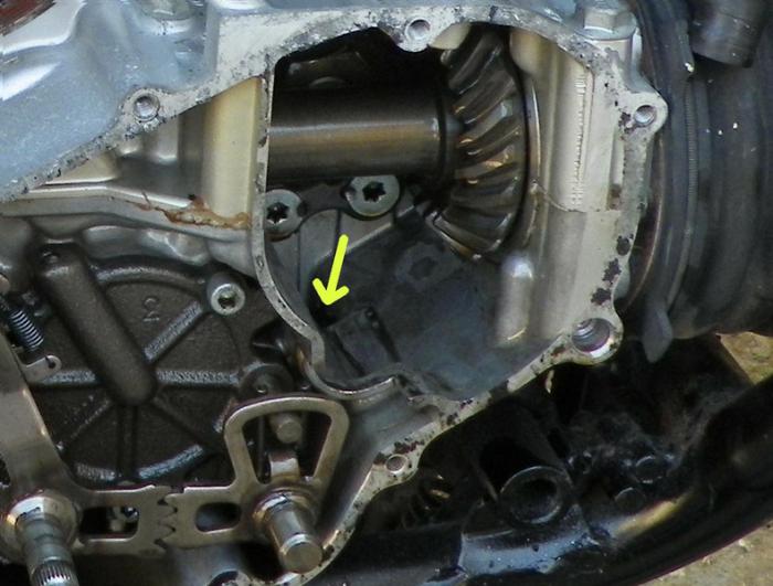

Voilà, je suis allé hier après-midi dans un garage Auto Self dans la périphérie de ma ville et j'ai fait la vidange avec du Motul 4T 15W50 Semi-synthèse. J'en ai profité pour souffler le filtre à air et vérifier la batterie. Cet atelier self-service m'a aidé grâce à un mécanicien qui s'y connaissait en motos et des outils professionnels prêtés pour la circonstance. Cela m'a coûté 24€ une heure trente (17€ par heure). Ce qui a de bien avec ce type d'atelier spécialisé autos, c'est qu'on peut bénéficier de l'aide et des conseils des mécanos qui sont là. :)
Je n'ai eu aucune difficulté particulière si ce n'est que j'ai confondu la vis montée sur l'écrou avec le bouchon de vidange :lol: . Quant à l'autre bouchon de vidange de sortie de boîte, j'ai eu beau regarder, je ne l'ai pas trouvé. Peut-être ne se trouve t-il que sur la 900 ?
Par contre, je n'ai pas pu faire d'autres tâches comme vérifier les bougies faute de temps. Je ferai ça chez moi sans doute. Au fait, pour démonter le réservoir, il y a un ou plusieurs tuyaux à débrancher, en plus de l'espèce d'agraphe et des fils de jauge ? y-aurait-il un écrou à enlever ?
Non, rien d'autre à part ce que tu as dis, pas d'écrous.

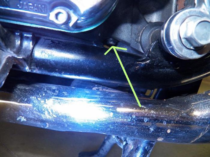

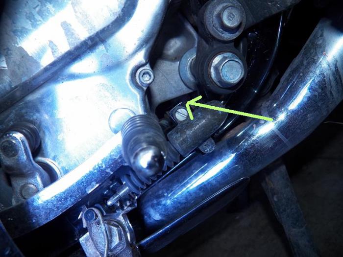

:lol: :lol: :lol: Bon alors la nuit porte conseil et effectvement je n'ai pas pu la voir car j'ai nettoyé par l'interieur :D :D
merci Dédé :wink:
Sinon je suis allé quand voir de plus pres ce matin pour vérifier que vous ne m'induisiez pas en erreur :twisted: :twisted: :twisted: :twisted: :twisted: :twisted:
elle est bien la
sur la 31A
sur la 58L
OUF j'ai eu chaud et faillit etre demasqué :lol: :lol: :lol: :lol: :lol: :lol: :lol: :lol: :lol: :lol:
L'honneur est sauf
pour y aceder cela ce fait bien avec une douille de 10 et une rallonge sans rien demonté :wink:
