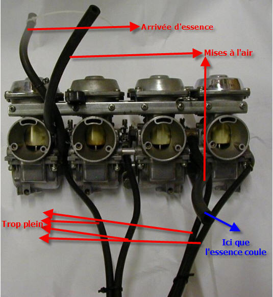

Voici le passage des deux tuyaux de mise à l'air des carbus, au dessus de la boite à air.
(cliché emprunté à XJiste => viewtopic.php?p=97669#p97669)

Ce week end j'essaie cela...

bill a écrit:
Voilà comment j'ai remonté la rampe.
Ce qui m'étonne c'est que l'essence s'écoule par le tuyau de mise à l'air.. :shock:
Peut être est ce parce que je l'ai mis vers le bas ??
Depuis que j'ai le 900, les durites de mise a l'air libre ont toujours été vers le bas et jamais eu de soucis sauf récemment mais pb lie aux pointeaux 'fuyard'. Quand j'aurias remis ça en route, je le remettrais en l'air mais bon a mon avis ça joue pas plus que ça : si la prise est plus haute que le carbu, ça n'empêche pas l'essence de se foutre dedans. Ça pisse plus, c'est tout.

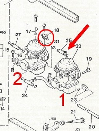

Bizare l'arrivée d'essence entre le 1 et le 2 :shock: Elle n'aurait pas été désaccouplée et remontée dans le désordre, celle là ?
Heuu ... :roll: , c'est expliqué page précédente :lol:.

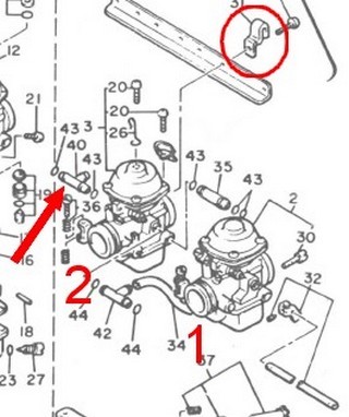

Je mets des petits bouts d'éclatés:
Sur RTM
Parts-list 58L (4BB)
C'est comme çà sur la mienne en tous cas...
ah oui pardon j'avais loupé ça ;)

Merci pour ce tuto, j'avais les carbus qui fuyaient sur le side 31A.
J'avais inversé les tuyaux mise à l'air et celui d'alimentation en essence.
L'erreur est corrigée et celà m'a évité de tout démonter pour vérifier les boisseaux.
