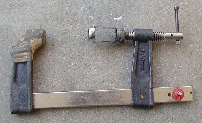

Tu peux aussi en bricoler un avec un serre-joint :wink:

Jacques , j'ai bien pensé m'en faire un avec un serre-joint (j'avais aperçu ça sur le net) mais avec quoi faire la pièce trouée pour mettre ou enlever les clavettes ?

J'ai pris un bout de potence de selle de vélo que j'ai soudé sur la vis du serre-joint.
Il faut découper des fenêtres pour accéder aux demi coupelles des soupapes.
De l'autre côté, c'est un bout d'alu cylindrique scotché.
Il faut percer pour une vis de blocage une fois que tu as défini l'ouverture maxi du serre-joint.
