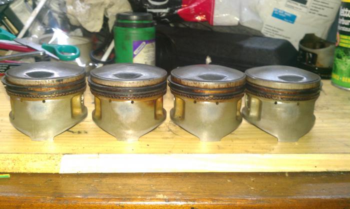

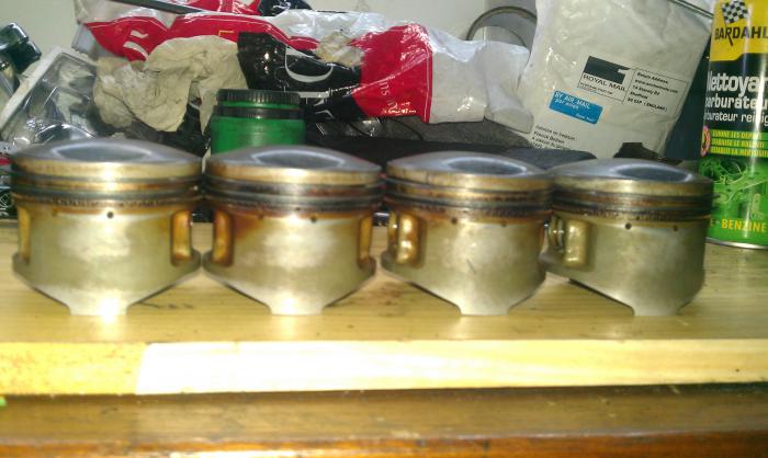

Les photos de profil c'est pour bien voir la zone cerclée en rouge
La tache blanche correspond a la zone de frottement lors du basculement du piston au PMH et PMB, en jargon mécanicien s'appelle la bouche, plus elle est ouverte, plus le jeux piston/cylindre est élevé.
Effectivement ton moteur consomme de l'huile et ce n'est pas les joints de queux de soupapes, les zones cerclées en vert sont typique d'une forte conso d'huile, (l'huile est détergente et décolle la calamine par plaque).
Avant tout, il faut mesurer le jeux piston cylindre, s'il est hors cotes, ça ne servira a rien de changer les segments.

Sinon j'ai tiré le profil de mes pistons :wink:
Coté admission:
Coté échappement

:shock:
Ah oui, quand même !..
A confirmer après métrologie, mais pour moi, ré-alésage obligatoire .
Et si le bas moteur a l'age de ses artères, je dirai carrément, poubelle :|

T’inquiète, je suis alarmiste, déformation professionnelle :sm2:
Plus sérieusement, avant de faire des frais, mesure ou fait mesurer ton bloc, parfois, il vaut mieux s’arrêter avant de commencer !
S'il s’avère que les jeux sont hors cotes, alors il faudra ausculter le reste du moteur car de forte chance que ce soit dans le même etat...
Ps: Contrôler la coupe aux segments, c'est surtout pour s'assurer qu'elle n'est pas trop faible...Ou trop grande, mais en en aucun cas n'est révélatrice d'un jeu piston/cylindre HC.
