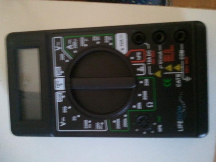

MessagePosté: 22 Mar 2011, 14:34
alors voila la photo de mon metrix
 Sujet du message: Re: sa démarre pas
MessagePosté: 22 Mar 2011, 17:14
Ok ;)
- Branchement des fils entre le "V/Ohm/mA" & le "COM" (cercle vert)
- Les positions Ohmètre (cercle rouge) avec le choix du calibre*.
- Les positions Voltmètre continu (cercle bleu) avec le choix du calibre*.
* Le calibre indique la plus forte valeur mesurable
Exemple pour le calibre 200 Ohms => Gamme de mesure allant de zéro à 200 Ohms.
