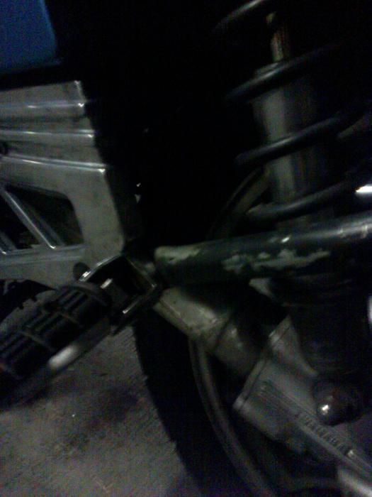

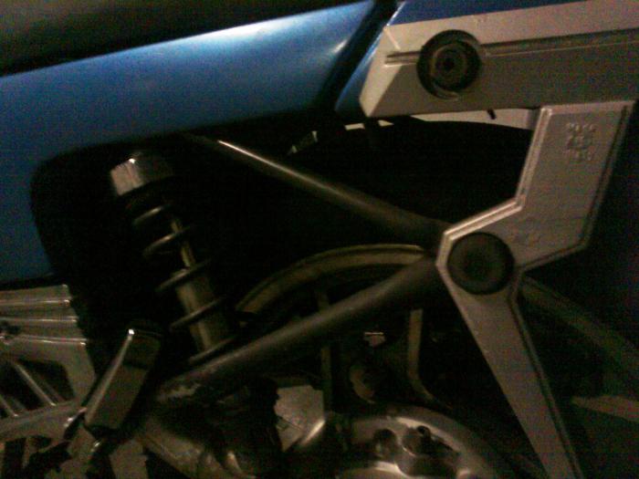

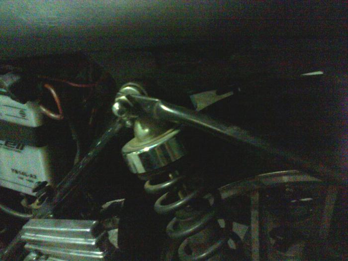

MessagePosté: 14 Mar 2011, 17:05
j'ai fait quelques tofs de mon installation, en espèrant que ça va t'aider :D
l'ensemble :
la fixation derrière le cale-pied:
la fixation sur le haut de l'amortos:
c'est pas très clair, faites dans mon garage avec le téléphone :oops:
