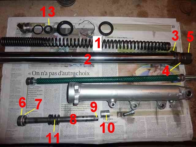

motallo a écrit:
Bonjour à tous,
J'en convient, les roulements de colonne sont probablement marqués et à changer.
Je pense qu'ils sont marqués parce que si je serre un peu l'écrou, le guidon se cale dans un creux.
Si je lache le guidon en roulant (écrou de direction peu serré donc sans cran perceptible en relevant la roue avant à l'arrêt), la moto a du mal a rouler tout droit. Pour rouler tout droit je dois pencher légèrement d'un coté.
Maintenant pour en revenir au bruit à la plongée et à la remontée de la fourche "Klong" si je redépose les tubes, quelles côtes sont à vérifier sur quelles pièces?
Où peut-il y avoir dégradation selon toi Oyen?

ben toi quand t'y vas, t'y vas :wink:
là, jpeux pas t'aider :cry:
belle photo :shock:
bon courage et tiens nous au courant, d'ici que tu trouves le truc, ce serait excellent :D :D
et bravo pour le choix de l'article du journal, ya un moment, on n'a pas d'autre choix :wink:

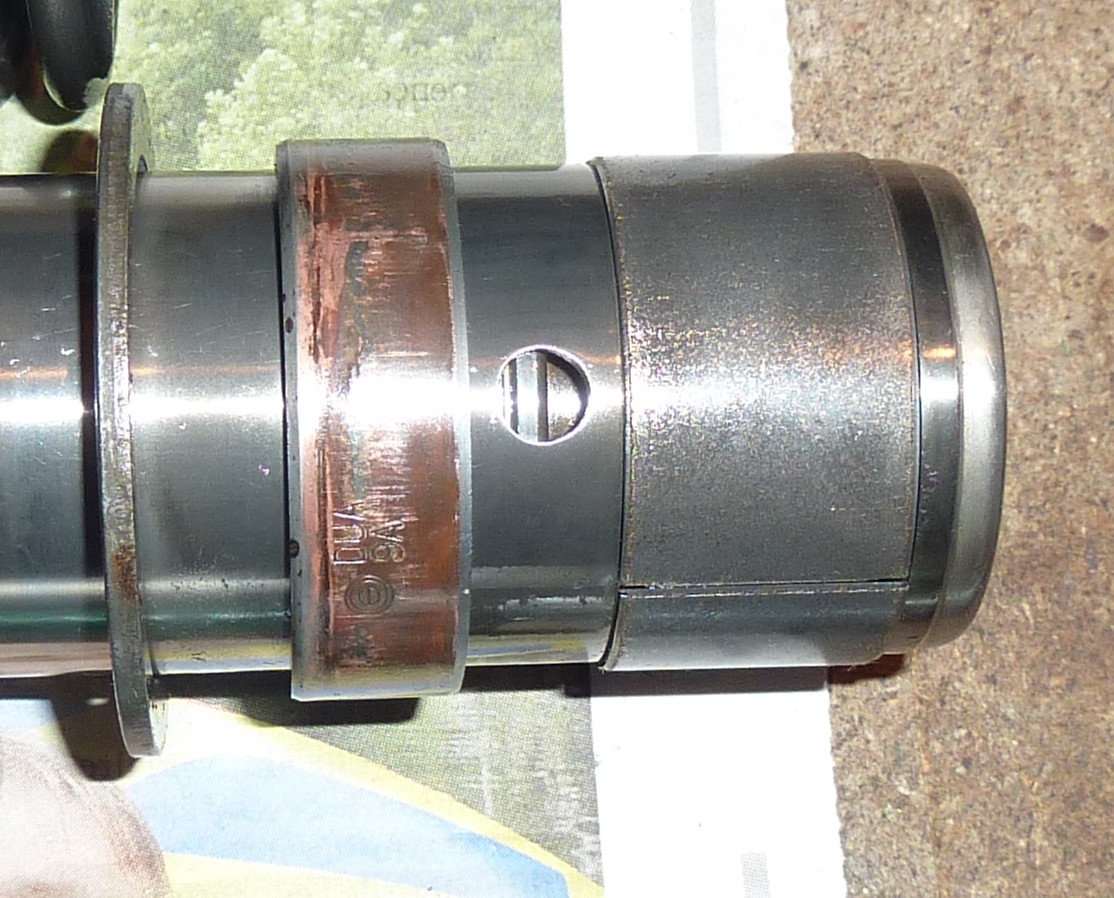

2005balman a écrit:
D'après moi, c'est un problème mécanique : Les bagues anti frictions sont usées. Le problème, c'est, de mémoire, on ne peut en changer qu'une. Plus l'huile sera épaisse, plus elle masquera cette usure.
J'ai eu ce problème sur un 750 et je n'ai rien pu faire ...
Bonjour 2005balman.
Fais-tu allusion à ces bagues qui glissent entre le fourreau et le piston?
Si oui, je ne vois pas effectivement comment les changer, je ne sais pas d'aiileurs si on peut les acheter toutes seules.
Si il y a trop de jeu entre ces bagues et le fourreau je partage ton point de vue que le fait d'augmenter la viscosité de l'huile devrait réduire les chocs mécaniques. Donc à défaut de pouvoir les changer je vais remplir les tubes de 20W ou plus épais encore si possible pour avoir un effet plus "binaire". Je vais chercher de l'huile EPPPPPPPPAISSE.

MessagePosté: 28 Nov 2010, 00:37
oui.
Si tu souhaite ouvrir un nouveau post je te propose de le faire dans mécanique en images. Mais c'est un peu de boulot ... De retranscrire nos conversations :wink:

MessagePosté: 28 Nov 2010, 13:48
les bagues sont dispo chez yam :wink:
