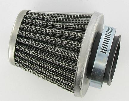

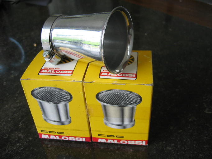

Les cornets sont constitués d'un tissage aéré en coton emprisonné entre deux fines grilles en ferraille.
De plus, en mettant de l'essence sur des cornets, tu fais s'évaporer la graisse spéciale qui les recouvre et qui assure le filtrage de l'air
Ne pas confondre les cornets avec des filtres à air indépendants (type K&N) en forme de cornet également mais inversé :sm27: .
Les cornets ont parfois une simple grille à grosse maille pour empêcher les insectes ou autres bazars de rentrer dans les carbus.
Effectivement, laver les filtres à l'essence n'est pas une bonne chose puisque l'huile est là pour retenir les impuretés.
Dans le cas d'un montage de l'un ou l'autre, il faut impérativement augmenter la taille des gicleurs principaux (pas qu'un peu même !).
