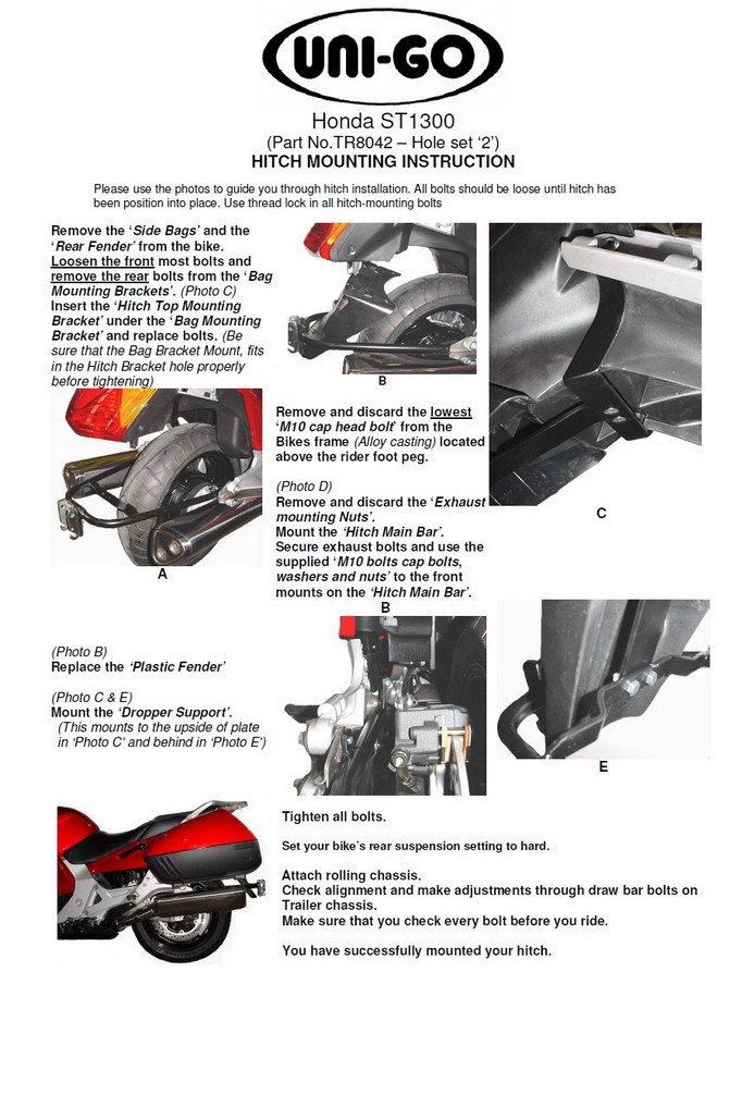

J'ai trouvé un truc pour l'attelage mais c'est du pdf et je sais pas du tout comment le mettre ici!
:lol: :lol: :lol: :lol:
MessagePosté: 06 Juin 2010, 12:08
Faut mettre le lien ou le transformer en jp(e)g avec Photoshop ou autre.
MessagePosté: 06 Juin 2010, 15:14
aller j'me lance
youpiiiiiiiiiii ça marcheeeeeee :lol: :lol:
Merci yann :wink:
MessagePosté: 07 Juin 2010, 20:23
t as pas la meme en frenchie!!!et en jpg :lol:
