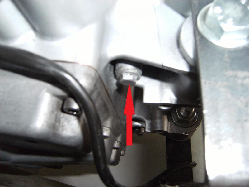

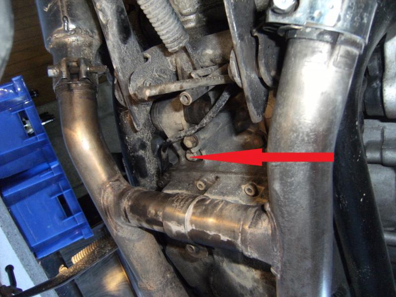

Vos réponses m'ont fait douter hier soir, alors ce matin, vérif :wink:
moteur 58L de 87 actuellement sur la "vielle Dame" :
moteur 31A de 84 en reconstruction :
moteur 4BB je n'en ai pas sous la main ,mais çà m'étonnerai que çà ai changé :wink:

Sur une 58L de 88 et une 4BB de 92, pas de 2ème bouchon.
En industrie, il n'y a pas de petites économies et supprimer 1 bouchon, 1 joint et 1 trou taraudé est toujours çà de pris.
Date de la modif : ???
Peut-être qu'avec les numéros moteur on pourrait approcher de cette date.
Mais comme on ne va pas indiquer sur ce forum les numéros de nos machines, ben çà restera très flou ... :lol:.
