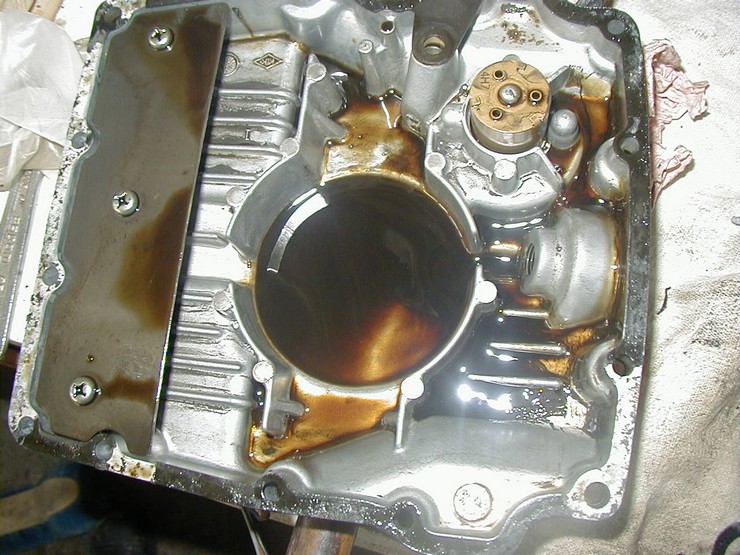

Apparemment, ce n'est pas au niveau du témoin de point mort que j'ai une fuite, mais du contacteur de niveau d'huile (là ou le fil sort de l'espèce de vernis orange). J'hésite entre y tartiner du joint bleu par l'extérieur ou démonter pour essayer de colmater par l'intérieur, voire changer la pièce (en espérant que ça se trouve au détail ...). Si des fois quelqu'un a un contacteur de niveau d'huile démonté et peut m'en envoyer une photo (surtout la sortie du fil vu de l'intérieur pour savoir si c'est possible d'aller y mettre un peu de joint) ...ce serait cooool !

Voilà l'intérieur du carter (dessous le moteur).

Bonsoir,
J'en reviens pas : tu n'as quand même pas démonté ton carter juste pour faire la photo ?
en tout cas, c'est super sympa !
Ca confirme ce que je craignais : pas grand chose à voir et pas trop de moyen de "colmater" la fuite par le dessus de la pièce. Je vais tenter de tartiner du silicone (joint bleu) à l'endroit ou ça fuit (sortie du fil de l'espèce de vernis orange), mais vu la température à cet endroit je ne me fais pas trop d'illusion sur la tenue dans le temps.
merci encore pour la photo !
Ben si ! :mrgreen:
Ben en réalité, non.
Ces photos sont prises à l'occasion du démontage d'un moteur car elles peuvent toujours servir ... la preuve :wink:.
