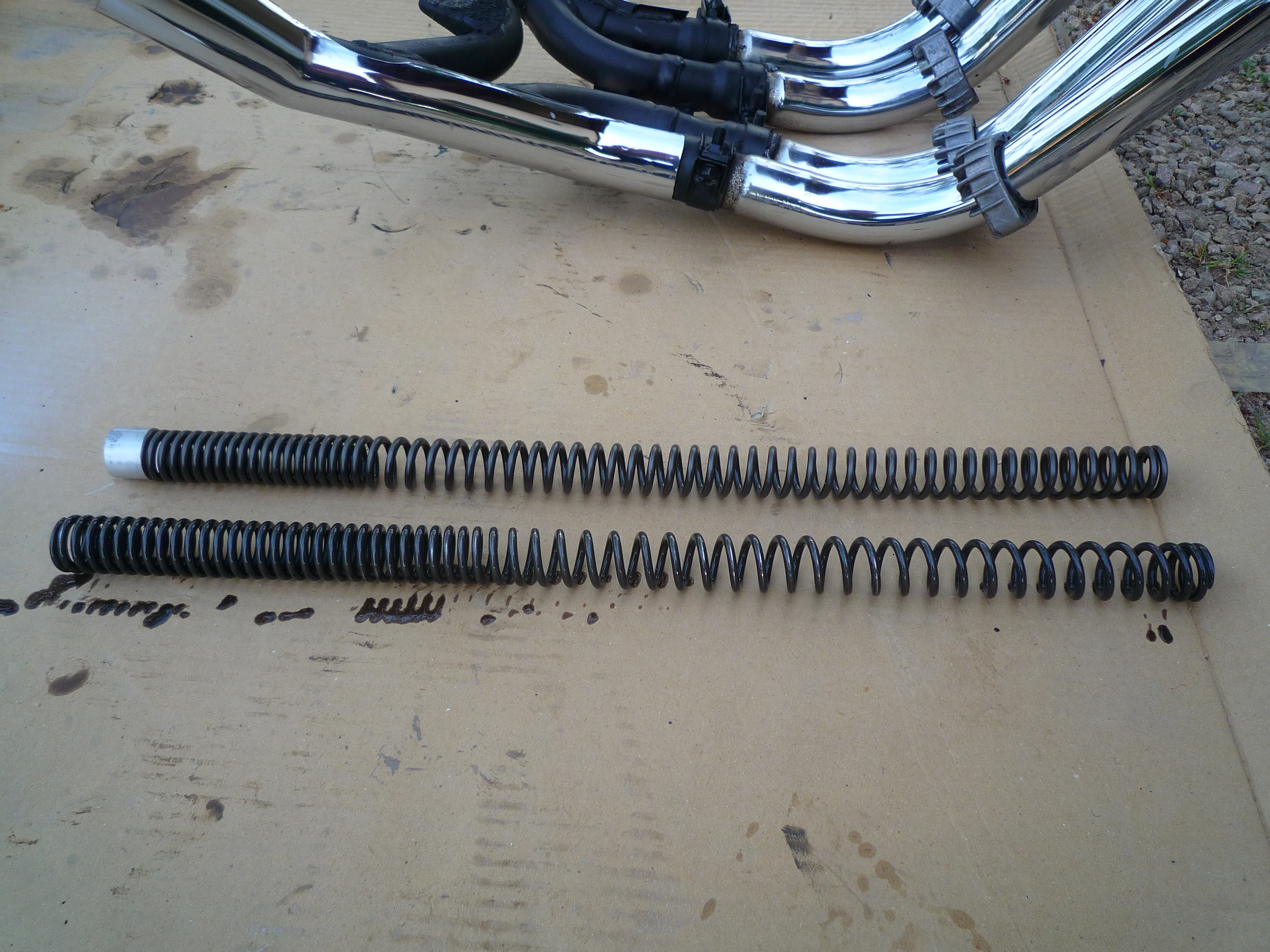

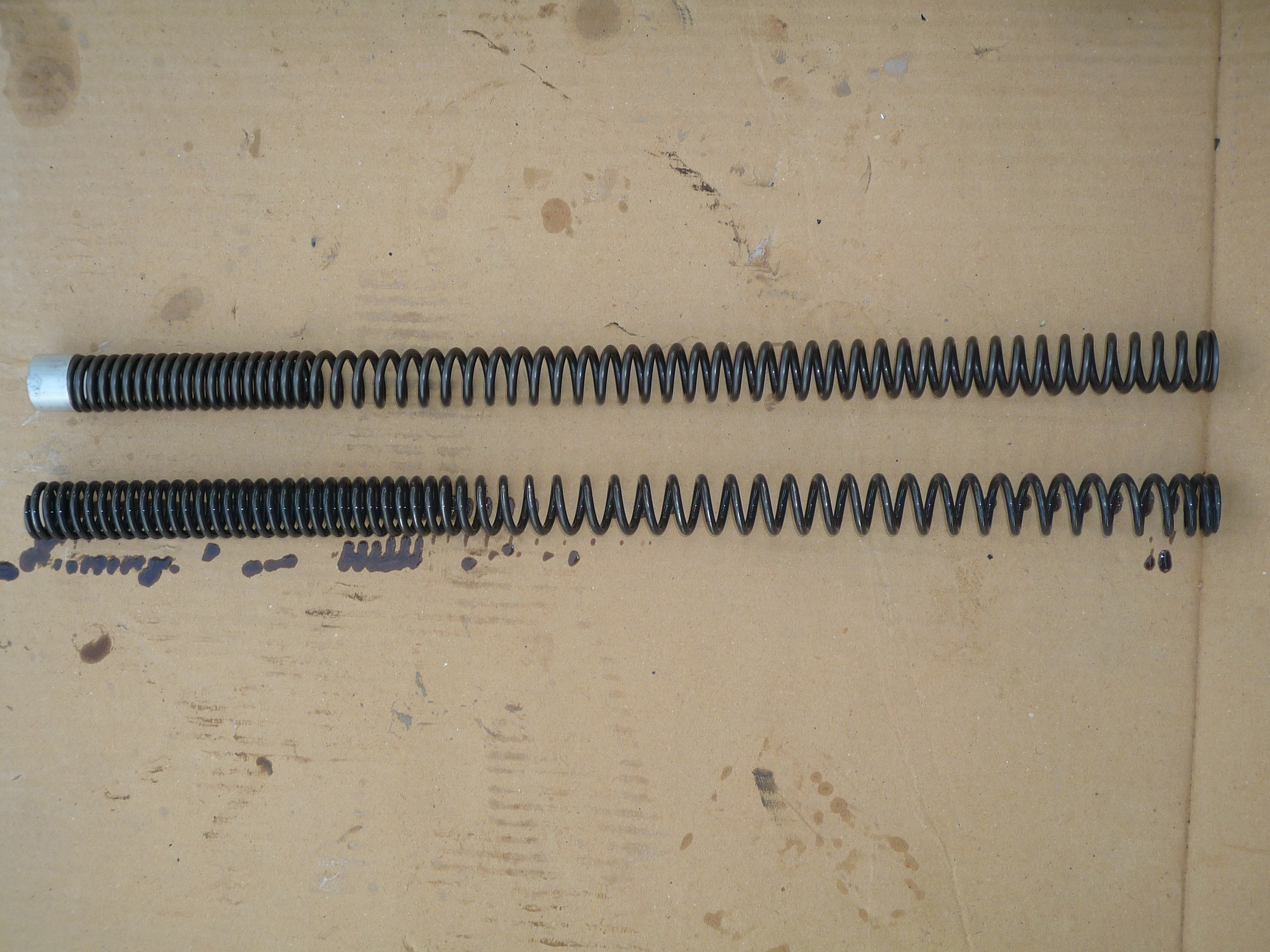

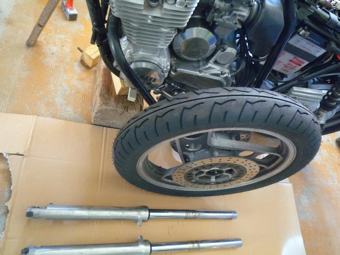

week end allongé, j'en profite pour faire ma revision de printemps :wink: (en retard cette année l'serpopo) .
j'ai fais monter un pilot activ en 100 devant pour remplacer le Lazer et je me suis commandé des ressorts de fourche Hagon. Comme la photo le montre, ils sont un peu plus courts et fournit avec une bague alu pour une longueur total de 555 avec un pas différemment repartis des origines.
Je vous raconterais le comportement de ce montage après quelques bornes :wink:
