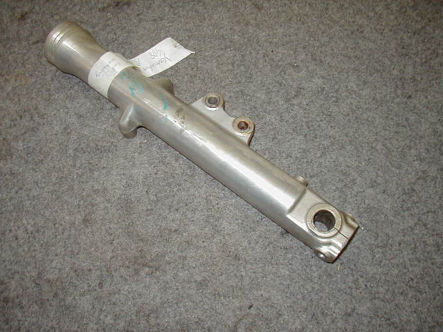

Sinon, je viens de recevoir mon fourreau gauche. Manque plus qu'un étrier et un paire de disques...
