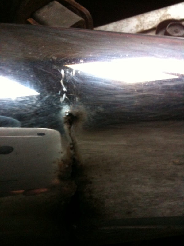

Le Silencieux de ma XJ 650 81 est complètement mort ( il a une balafre d'environ 4 cm de long pour 1 cm de large sous le pot et tout sort par ce trou. Comme on ma dis de ne pas rouler avec un pot troué ( apparemment ça craint pour les soupapes) je l'ai mise au garage en attendant d'en trouver 1. Voici alors mes questions :

Ca c'est le gros trou par où tout les gaz sortent :

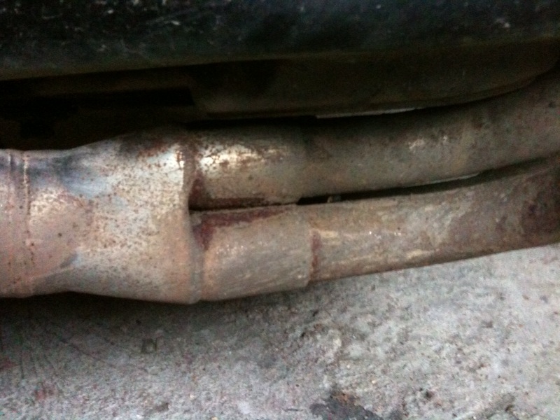

Ca c'est la partie ou les 4 collecteurs se relient au silencieux :

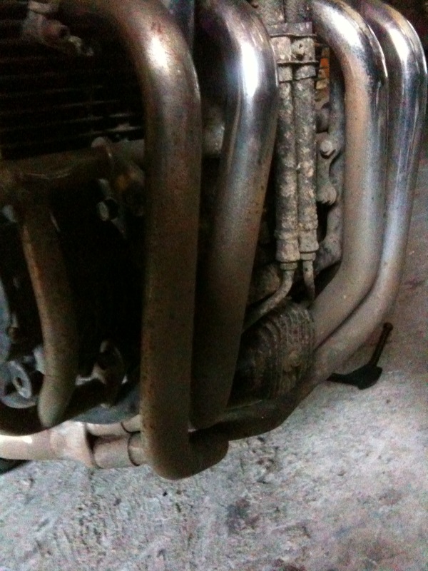

Ca c'est une autre vue de la ligne

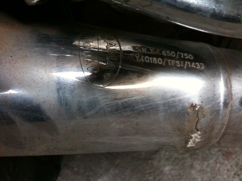

et ca c'est la marque sur le silencieux :

C'est un 4 en 1 Jama/Marshal. Il est en 5 parties. Le collecteur 4 en 1 est constitué de 4 tubes juste emboités dans le silencieux.
L'ensemble doit coûter environs 389 €.
http://www.echappementmoto.com/testinga ... herche.php
C'est la moins chère des lignes d'échappement (c'est ce type de ligne que j'avais sur mon premier 900)
le silencieux ne se fait pas séparément. De plus, en essayant de déboiter les tubes du silencieux, tu as toutes les chances de les abîmer :? Enfin, il n'y a pas d'autre silencieux adaptable à ce genre de collecteur. :?
Enfin tu peux toujours essayer. Il te faudra tomber la ligne complète, chauffer à l'endroit de l'emboitement et sortir les tubes. Ensuite, faudra essayer de trouver le sil d'occaze... Mais alors là va faloir prier St Antoine !! ;)
bonne chance...

Bon, pour te donner une bonne nouvelle quand même, tes collecteurs ont l'air en bon état quand même, donc, c'est tentable. ;)
(avant de démonter, frotte les écrous du collecteur avec une brosse métalique et noie les dans le dégripant. Une chtite giclée tus les matins histoire que ça pénètre bien dans le pas de vis. Ca t'évitera peut être de casser un goujon à raz de la culasse)
Ensuite, je te conseille de démonter ta ligne et de l'emmener chez speedy. Ils en auront pour 20 secondes à te virer ça au chalumeau.

tiens voilà la vue de ton pot :wink:
voici le lien
http://www.laserexhausts.com/dotcontrol/filemanagement/external_files/VoertuigPDF/Motorbike/YAM_055_0650_XJ_01_56300304_XJ650.pdf
je précise bien que c'est marqué MARSHALL sur la doc cela viens bien du site JAMA-LASER

on dirais l'ancienne ligne jama 4 en 1 ( le silencieux était démontable )
