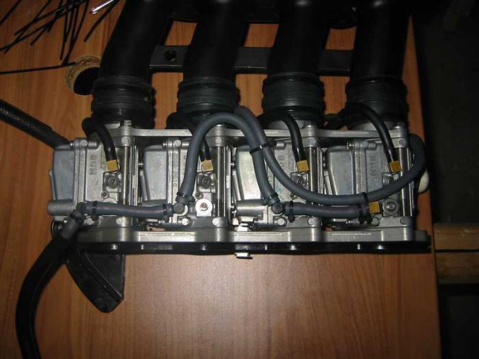

Hello
Depuis quelques jours je galère avec ma rampe de carbus (bon... cest la GTR :oops: mais la technologie est quasi la même que sur la XJ donc c'est quasi pas du hors sujet ;) )
Bref... Lorsque j'alimente la rampe en essence, ça se met à pisser, au moins sur un carbu (pas toujours le même au grès des démontages/remontages, ce qui est exxxtrèmement agaçant !! :evil: ) par un des petit gicleur d'air côté venturi (je mettrai des photos quand l'APN sera rechargé si mon explication n'est pas claire)
Pour moi ça ne peut venir que d'une chose : Pas d'étanchéïté entre pointeau et siège de pointeau.
Ma première question est donc : Est ce que ça pourrait venir d'autre chose ?
Par ailleurs, pour assurer une bonne étancheïté entre le pointeau et son siège, j'ai baissé le niveau des flotteurs, pour que les pointeaux appuient bien sur les sièges. (je les ai même fortement baissés pour voir, j'attends d'avoir les valeurs d'usine pour savoir si je suis dans les clous)
Donc si la réponse à ma première question est "NON, ça ne peut pas venir d'autre chose que de l'étanchéïté pointeau-siège", alors j'en arrive à la conclusion que mes sièges de pointeau sont morts. (problème, sur la GTR contrairement à la XJ, il sont enfoncés dans le corps du carbu en force et je ne sais pas comment les virer ni même s'ils sont "virables")
Je pose la question ici car le forum GTR mania est assez illisible pour moi.... Je ne sais pas si c'est un bug de mon ordi mais j'ai j'ai un menu déroulant qui me cache systématiquement la moitié des réponses :(
Merci pour vos éventuelles suggestions.

Salut Oyien,
Tu roule en KAWA ? Tu va bientôt être un As en mécanique :mrgreen: sans compter en elec :mrgreen: :mrgreen:
Du temps de mon GPZ, j'ai passé plus de temps sur le bord de la route, qu'a rouler avec.
Trêve de plaisanteries, Si ca pisse :
Pointeau
Niveau de cuve
Axe de flotteurs tordus, oxydé ou marqué
Flotteurs déformé, percé
Butées de flotteurs, mal réglé ou qui accroche
Corrosion du corps de carbu
Edit : tu a regardé au fond des sièges, si la portée est parfaite ? Je viens d'avoir le cas, le precedent mecano a eu la brillante idée de refaire la portée avec un foret ... Rampe -> poubelle (1400€ ht)

Sinon pour reprendre ta check list :
Pointeaux : neufs
Niveau de cuve : Après beaucoup de manips et vérifs :roll:, OK
Axe de flotteurs tordus, oxydé ou marqué : nickels
Flotteurs déformé, percé : Déformés je ne crois pas, étanchéïté vérifiée et OK
Butées de flotteurs, mal réglé ou qui accroche : Je vais aller voir ça tout de suite mais à vrai dire je ne vois pas vraiment de quoi tu parles et les flotteurs sont bien libres.
Corrosion du corps de carbu : Non, ils sont impec, récemment "ultrasonnés"
tu a regardé au fond des sièges, si la portée est parfaite ? : Il me semble que oui. Regardé à la loupe et pas de défaut flagrant...
En tout cas les carbus de XJ sont quand même beaucoup plus évolués !! :shock: Par exemple, ici les sièges de pointeaux sont indémontables :evil: c'est très con !!
J'ai bigophonné à Baloo hier et il m'a suggéré que je mettais trop de pression dans le circuit : En fait, ma "nourice" pour faire les tests d'étanchéïté, c'est tout simplement mon réservoir. Je le mets sur l'établi et la rampe de carbus en dessous. Seulement, il est bien plein mon réservoir (25L) , et la pression qui sort du robinet en PRI est trop costaude.
Donc dans cette configuration, il y a un très léger suintement lorsque la rampe est juste posée. Et si je la manipule un peu, ça pisse un peu plus. Baloo m'a dit que c'était normal...
Avec une nourice sans pression, (un entonoir) ça ne pisse plus, même en manipulant doucement la rampe.
Je refais encore un test ce matin et je remonte la rampe sur la moto.
Rassure toi, c'est commun, sur certaines SUZ, même le gicleur de ralenti est sertit ...
Je ne suis pas trop d'accord, la pression est seulement tributaire de la hauteur de colonne, pas du tout du volume !
En atelier, les nourrices ressemble a des perfusion d'hosto, il faut compter presque 1 mettre au dessus de la rampe...
Pas bon, les carbus doivent rester étanche même avec une variation de +/- 30° par rapport a leur position normal...
J'avais zapper le fait que les pointeaux sont neuf, d'origine ou adaptable ? J'ai une idée du tarif chez Kawa, je pense que tu as pris de l'adaptable, dans ce cas, cherche pas plus loin.
Pour ton essai, si les carbus ne sont pas étanche sur l’établit, il ne le seront pas plus sur la bécane, évite toi un montage/démontage supplémentaire :wink:
Il me semble avoir lue ou entendu :?: qu'avec des pointeaux neuf il fallait un petit moment pour qu'il prenne leur place

Les pointeaux sont des adaptables. Je viens de finir de remonter. Je peux vous dire que remonter une rampe de XJ c'est du tout cuit par rapport à cette m..de :evil:
Truc incroyable... vu que c'était toujours le1 et le 3 qui pissaient, j'ai fait des essais d'échanges de pointeaux entre le 1 et le 2 puis entre le 2 et le 3.. Et le 1 et le 3 se sont remis à fuir. J'en ai déduit que ça pouvaient être leur siège de pointeau qui était naze.
Là dessus, j'ai fait l'expérience d'échanger les flotteurs 1 et 2 puis 3et 4. Et là... mirak' !! :shock: apisspu !! :shock:
Pour l'instant je vais rouler comme ça. Je vérifierai régulièrement la boite à air. si ça pisse toujours. Mon robinet fonctionne bien donc je ne risque pas grand chose. A la limite le contenu du tuyau d'alim et un peu de cuve, mais pas de quoi remplir le carter.
Je pense que je vais me mettre en quète d'une bonne rampe de carbus de rechange car je crois qu'elle a vécu. En plus on voit qu'elle a déjà été bidouillée. Il manque une vis de fixation d'un des corps sur la cornière qui relie les corps entre eux.
J'espère que je n'ai pas acheté une moto maudite, comme mon XT :(
A suiv'. Merci pour vos conseils. ;)
Je vais faire la vidange et remonter le carénage. Raz le bol de la mécanique :roll:
