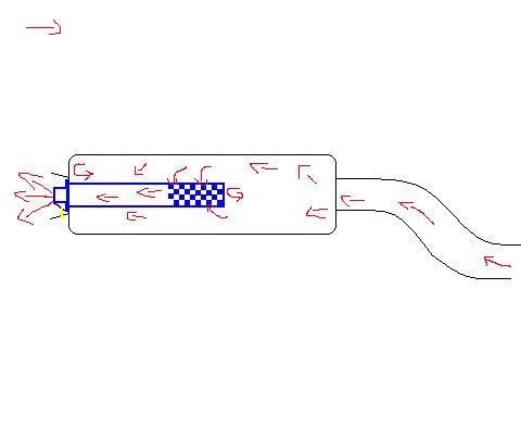

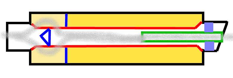

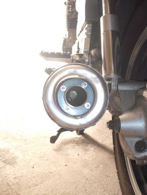

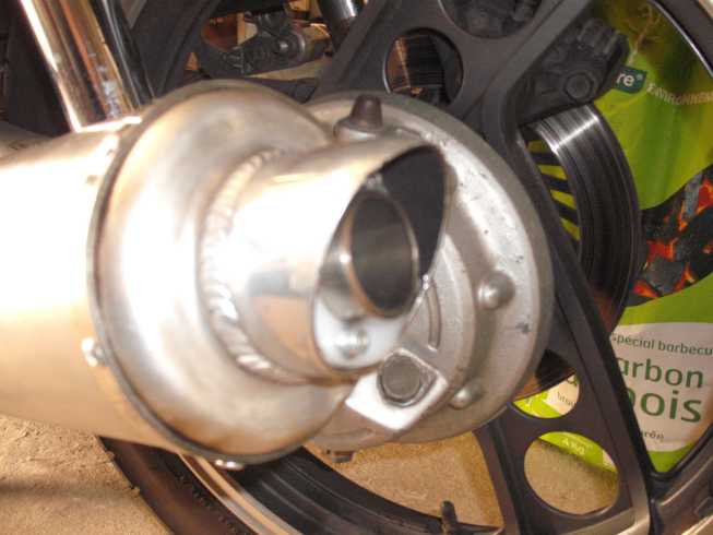

MessagePosté: 24 Oct 2010, 16:15
Messages: 6416
Depuis quelques semaines, j'ai fini de modifier mon silencieux pour qu'il attire moins l'attention mais pas trop histoire que çà donne quand même un bruit de moto (on ne se refait pas, désolé...)
Voilà schématiquement ce que çà donne maintenant :
En noir : la coque extérieur du silencieux
En rouge : le tube plein de trous (mitraillette)
Voià tel qu'il était quand je eu la bécane, croyez-moi çà fesait pas mal de bruit, c'était direct sur la sortie !
Ce que j'ai rajouté (de gauche à droite) :
En jaune : de la laine de roche spéciale pot (un peu moins tassée sur la gauche)
En bleu : une pièce pyramidale en aluminium pour casser les gaz, puis une tôle circulaire en aluminium pour bloquer les gaz et les renvoyer vers le centre
En vert : un morceau de tube inox
En bleu : un pièce en PVDF (en fait 2 rondelles de 10mm d'épaisseur maintenues entre elles par 4 vis) qui sert de support au tube inox, cette dernière partie est maintenue en place par une vis inox TH M6
En gris : le cheminement des gaz d'échappements...
MessagePosté: 24 Oct 2010, 20:53
et ... ça fonctionne ??? :shock:
MessagePosté: 25 Oct 2010, 09:18
Messages: 6416
:D Bien sûr que çà fonctionne, sinon j'en aurai pas parlé !!! :wink: :lol:

La pièce ajoutée en sortie de pot ressemble furieusement à un "DB killer", donc effectivement le montage (superbement) doit être efficace.
