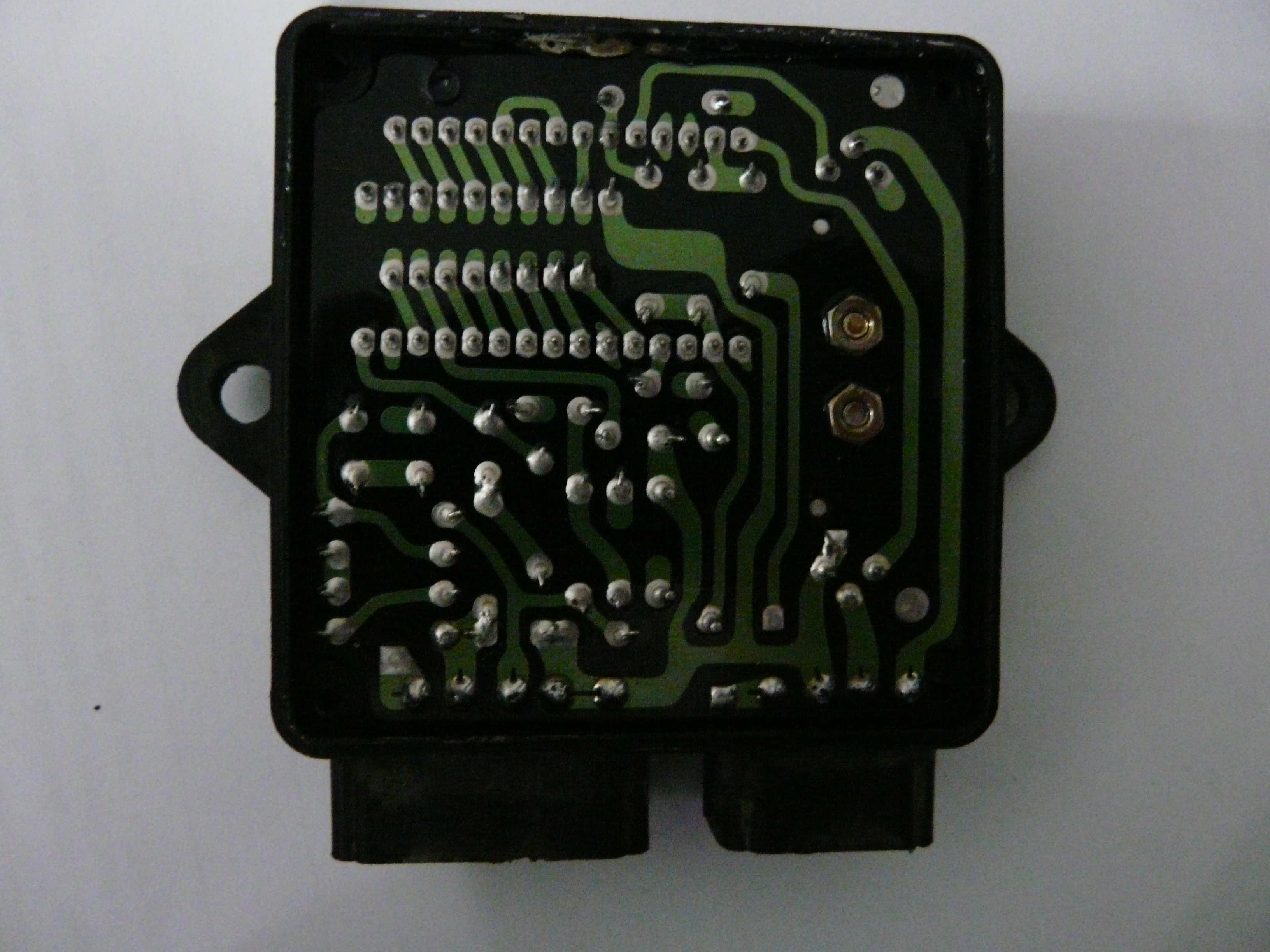

Ou un composant électronique du TCI qui chauffe et qui ne fait plus son boulot correctement.

en suite enlever le TCI et il y a beaucoup de soudure sèche, j'ai refait les soudures :)
