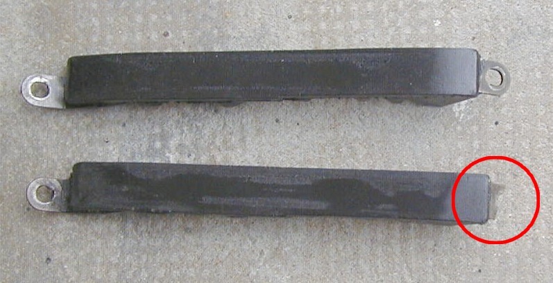

Quand j'ai démonté le moteur de ma 58L de 1989, j'ai eu la désagréable surprise de constater les casses suivantes:
Je précise que le moteur tournait sans bruits particulèrement inquiètants !!! :shock:
Patin de chaîne Hy-vo (il était cassé au niveau de la fixation)
Patin de chaîne de distribution (il y a une vis qu'il faut régler à l'arrière du cylindre pour empêcher le patin de sortir de son emplacement, et qui doit être serrée tout doucement avant de serrer le contre-écrou. Dans mon cas, c'est probablement un bourrin qui avait serré puisqu'il a écrasé "l'articulation" !!! (en dessous, un patin neuf ).
La lame ressort était également cassée ! étonnant que le moteur tournait encore, non ?
