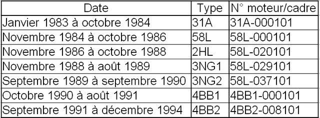

C'est çà que tu cherches?
- Le tableau ne comprend pas les XJ 900 N de 1985 & 1986
XJ 900 N / 1985 / Type 58 L / N° Moteur & cadre : 58L 010 101
XJ 900 N / 1986 / Type 58 L / N° Moteur & cadre : 58L 013 101

merci ,mais là c'est bien une 020....., d'avril 87 peut etre dernier modele en yics ( cache culbuteurs yics ) mais bon :?: :?: ou trouve t-on le 2 HL est t'il
noté
