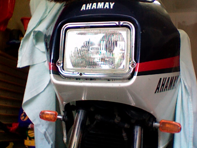

Après des années sans son avertisseur, je viens de ré-équiper ma belle d'un klaxon tout simple.
Question toute bête : quelle est sa place ou plutôt son orientation d'origine sous la bulle ?
Je l'ai installé comme ci-dessous :
Ne doit-il pas être plus rentré dans la bulle ???
Je sais, je ch('t)ipotte un peu....
Merci de vos avis ou photo d'origine...

Merci de vos promptes réponses...
Je n'ai aucun souvenir d'en avoir retiré deux à l'origine... (900 XJ 58L 1989)
Mais c'est bien l'impression que me donnait mon montage : trop bas...
J'va r'monter tout l'manicrac.... Elle s'ra plus bellote comme ça....

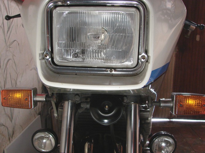

Deux sur les N, un seul sur les autres, 58L et 4BB sûr. Pour les 31A je suis moins affirmatif.
Sur la mienne j'en ai monté deux décents. Askell en a montés deux également discrets et efficaces.
Je te fais des photos des miens.
S'il penche en arrière comme c'est l'impression que ça donne l'eau va stagner dedans et ça va s'oxyder rapidement...

Ah ben si tiens dans la rmt il y en a bien deux sur le modèle caréné :
Sur ma 4bb il n'y en avait qu'un à l'origine et neuve pourtant.
MessagePosté: 15 Juin 2011, 20:55
Messages: 15162
Pour l'inclinaison finalement les miens sont aussi un peu penchés en arrière en fait (normal, c'est parallèle à l'axe de la fourche) enfin c'est assez abrité dans ce coin-là quand même.

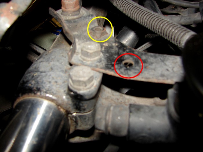

Pour le montage actuel j'ai utilisé le trou cerclé de rouge. Ce qui explique la position sortie du klaxon.
En regardant tes photos, la fixation se situe plus haute. Certainement l'écrou soudé cerclé de jaune...
Bon, je vais desserrer la patte et orienter le tout vers le haut... Il y a encore de la place à cet endroit...
Merci de tes précisions.

Bon ça y est... J'ai réussi à remettre mon klaxon... :sm2: :sm2: :sm2:
J'vous explique : après avoir retiré tout ce qui me gênait, et repéré le câblage idoine
J'y ai vu plus clair !!!!!
J'ai donc pu replacer le klaxon à sa place d'origine.....

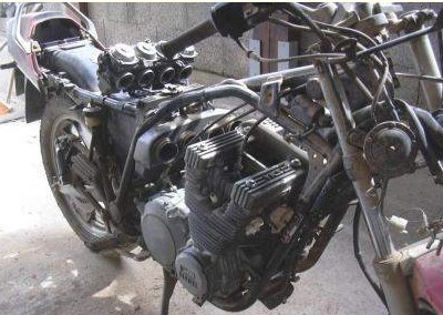

Les photos viennent d'une annonce du bon coin proposée par Laurent118 (viewtopic.php?f=35&t=14383#p191748)
"L'épave" étant de 1990, la mienne de 1989, cette photo me confirme qu'elles n'avaient qu'un klaxon et utilisaient
l'écrou soudé sur la plaque comme fixation. Le klaxon se positionnait donc plus haut.
Encore merci de vos précisions....

Moi j'en vois deux :
MessagePosté: 20 Juin 2011, 11:00
Ah ben ouais !!!! en regardant bien !!!! J'ai été trop pressé de vouloir monter une blague au vu de ce deshabillage...
Mais je le redis, je n'ai vraiment pas souvenance d'en avoir retiré deux à l'origine.
Bon, de toute façon "l'affaire" est close puisqu'il est maintenant bien au chaud derrière le carénage et qu'il fonctionne !
Et s'il se sent seul, je lui tiendrai compagnie par quelques petites impulsions électriques...
