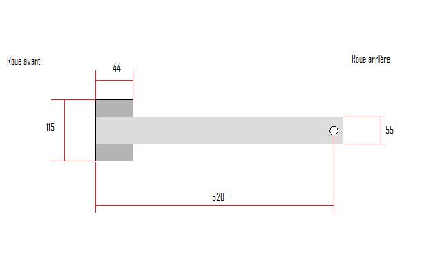

Merci Betton tu as eu photo de dessous avec les dimensions stp si ca colle je te le prends

Vous trouverez ci-dessous le schéma du cadre de la 900 xj avec cote en millimètre les 2 rectangles gris foncé sont les silent bloc, il n'est pas à l'échelle mais les cotes sont bonnes

et le trou du bas et évidemment le perçage qui permet de fixer le bas du reservoir

Finalement j'ai mis le reservoir du 650 qui s'adapte parfaitement sur le cadre mis a part le joint du bas de reservoir qu'il faut retailler
